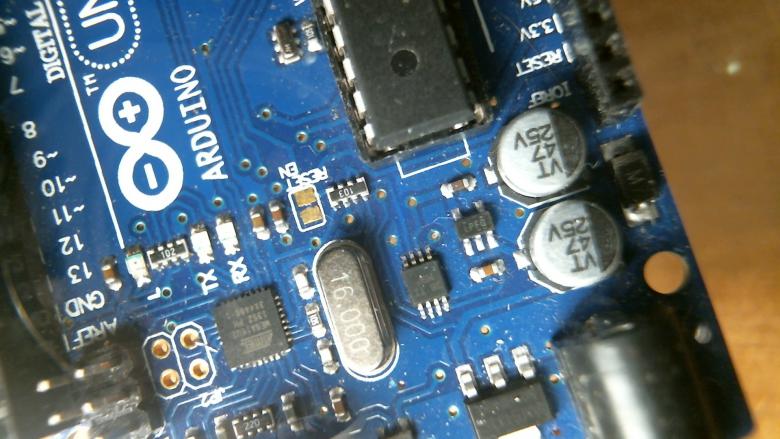

uno r3 - что за деталь? маркировка?
sanja404
Зарегистрирован: 03.10.2014
данная деталька сгорела от короткого замыкания, маркировка не читаемая. если знаете, что за деталька - подскажите название и выполняемую функцию.
Andrey_Y_Ostanovsky
Зарегистрирован: 03.12.2012
Судя по внешнему виду и местоположению - может быть супервайзер питания... http://www.ebay.com/itm/10pcs-MAX809RD-MAX809-2-63V-SOT-23-Microprocessor-Reset-Circuits-/130927254024?&_trksid=p2056016.l4276
Либо супервайзер чуть выше, а это - второй стабилизатор напряжения...
http://arduino.ru/Schematic/arduino-uno-schematic.pdf - Два стабилизатора: IC1 и IC2, либо U2 LP2985-33DBVR.

Подосреваю, что это  стабилизатор на 3.3 вольта
sanja404
3.3 работает, а вот 5 вольт нет
ребята, а у себя - маркровку не посмотрте? хочу попытаться заменть эту деталь.
Andrey_Y_Ostanovsky
5 вольт - это прямо над гнездом питания: стабилизатор ams1117 или что-то похожее. А чтобы посмотреть - надо до дома добраться, это часа через 3-4...

NE_XT
NE_XT аватар
Зарегистрирован: 22.05.2012
LP2985-33DBVR
sanja404
NE_XT пишет:
LP2985-33DBVR
спасибо, значит это - регулятор напряжения 3.3 вольта. кстати на выходе - выдаёт 3.4, а 5v просадил почти до 1)))
счас попробую убрать его, может без него заработает? 3v3 я почти и не использую)))
Andrey_Y_Ostanovsky
sanja404 пишет:
Линейный стабилизатор не может просадить входную линию ниже того, что сам выдает. У Вас, похоже, проблема где-то в другом месте...
sanja404
выглядит  все вот так. это не паяльником!! так вот згорело!) попробую все прозванить. вытащил атмега, без него напряжене 3v3 выросло почти до 3.9, а на 5v - показывает 2.2
Andrey_Y_Ostanovsky
По-хорошему то, что явно сгорело, надо выпаять, дорожки расчистить от угольной пыли, которая, как правило, тоже проводит.

axill
Зарегистрирован: 05.09.2011
судя по схеме http://arduino.cc/en/uploads/Main/Arduino_Uno_Rev3-schematic.pdf 3,3В нигде на самой ардуине не задействованы
так что при определенныз ограничениях (всяческе там шилди где нужны 3,3В) можно просто выпаять и ничего не впаивать, тем более судя по фото плащадки под микросхемой могут быть разрушены
п.с. странно сгорело. у таких микросхем есть встроеннная защита, должно быть какой-то изувер подал +12 в на пин 3.3В)) от такого защиты у этой микросхемы нет
