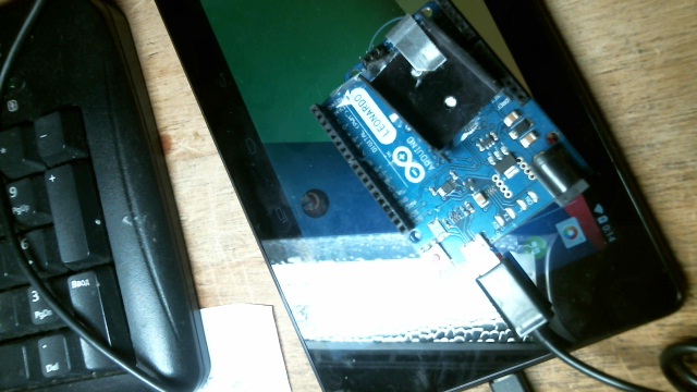

Добрый день ув Гуру. Случилась у меня беда в описании к Uno R3 читал что работает от 7-12в. подключил блок питания 12в раз второй а на третий слегка малюсенький дымок пошел из ATmega, ну думаю ладно купил новый МК вставил все как положено была надежда что все вновь заработает, но чуда не произошло((( При включении к USB шнуру светится "on","TX","RX" и мигает с периодичностью 4 раза в секунду "L"(13-й pin). Читал как сбить перепрошить.... итд и тп вот здесь, но конечно же ничего не получилось так как компьютер вообще никак не обнаруживает Uno вообще. Кто может сталкивался с подобным посоветуйте что-то.

на ардуино уно р3 две микросхемы атмел
одна полезный контроллер
вторая юсб обеспечивает
обе прошиваемые
предположим что чистую полезную не прошитую вы купили и воткнули
а обеспечивающую ком порт как так и осталась паленная
вы схему на официальном сайте смотрели?
это как вы можете заменить распянную не понятно
и с чего вы решили что вы спалили 12 родными вольтами
она что дымила?
воняла?
самовостанвливающися предохраниель выжигала?
в ней дырками прожженыи все покрыто?
хотябы увидеть фото?
что сгорело?
вот чрез аналоговые ноги паленая
греется как утюг
но это не мешает код тестировать отлаживать

Выпаял mega16u2 и все заработало + подключил через USB-TTL конвертер и проблема решилась...

Ни разу не слышал что можно сжечь Atmega16u2 но видно уже позно выбрать прошивку тискнуть её торчащий пин-резет и arduinoIDE зашить рабочую. Потом выбрать загрузчик Atmega328 и ArduinoIDE прошить рабочий. Там что в обоих микрухах проженные дырки были. Неверю.
mcwolf
Зарегистрирован: 14.10.2014
Да как оказывается можно хотя и везде написано до 12 вольт. При подключении 12в. Atmega16u2 и Atmega328 нагревались до офигения и все работало но настал момент когда перестало... Стал искать Atmega16u2 оказалось большой проблемой найти ее к тому же цена как новая УНО потому нашол USB-TTL конвертер и прошиваю теперь Atmega328 через него.

Такая же беда на двух платах  - то же грешу на адаптер 12 Вольт 3 Ампера
Сгорел atmega16u2 и замкнул что даже питания 5 Вольт и 3 Вольта не было.
Выпаял atmega16u2 и плата ожила - даже заработал код прошитый в неё.
Подскажите - чем теперь лучше скетч заливать?
