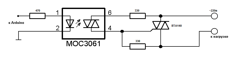

Всем доброго дня! Я пишу проект на тему "Светомузыка на микроконтроллере Arduino".
Схема такова: На Windows установлен плеер AIMP с плагином который пересылает на COM ардуино частоты воспроизводимой музыки. Ардуино распределяет частоты по пинам, и включает/выключает пин в зависимости от частоты музыки. Так вот. Хотелось бы подключить лампы 220V что бы они моргали с этого пина.. Реле тут не подойдет т.к. частота моргания высокая и реле залипают.. Прошу помочь, кто может и знает :)

Используйте симистор с оптической развязкой. Вот так :

Я дико извиняюсь, но можете дать объяснения к ней?) Я не радиотехник и увидел там только симистор, а остальное что?)))

MOC3061 - это оптосимистор, выполняет гальваническую развязку контроллера от сети и управляет более мощным элементом - симистором, т.к. сам имеет небольшой допустимый ток. Управляет не "просто так" - в нём есть узел контроля перехода сетевого напряжения через 0 и включение нагрузки происходит в момент пересечения синусоидой нуля, соответственно, нет помех в сеть. Бывают оптосимисторы и без этого узла.
Про резисторы тоже рассказывать? ))

Схема, приведенная камрадом OlegK , проста до изнеможения...
Если вам эти "квадратики-треугольники" ни о чем не говорят, то ваш выбор покупка готовых SSR.
Не зная схемотехники, и не понимая точно, что делаешь, лучше не лезть к сетевому напряжению, может дрянно закончится.
Китайский Fotek их делает, не особо дорогие. Простые в подключении - два контакта на вход, и два на включение нагрузки, даже паяльник не нужен, все отверткой собирается..

На реле с ZC это можно сделать НИКАК!
Сорри, но наличие данного модуля полностью исключает плавное регулирование накала ламп.
А делается это обычной оптопарой(4N33), подключенной к ШИМ-выводу Дуньки.
После оптопары ставится КР1182ПМ1 во включении с управлением оптопарой и усиливающим симистором на выходе. BTA41-800 она тянет влегкую, проверено сотнями (если не тысячами) изделий...

Ту часть, что с операционниками(все что до оптопары) выкидываешь, оптопару через резюк цепляешь на ШИМ вывод Дуни, опытным путем подбираешь рабочий диапазон от минимального уровня свечения, до максимального.. Пишешь скетч, исполняющий то, что тебе надо..
и все! вот оно ЩАСТЕ! ))
