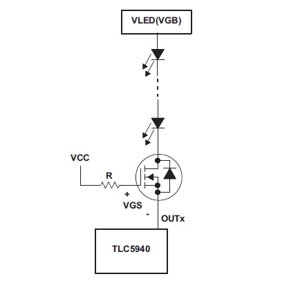

Еще вопрос у меня такой - на сайте производителя TLC5940 есть такое руководство, как подключить например светодиодную ленту к TLC5940. Рекомендуется такой способ:
как то странно... Кто нибудь пробовал так подключать? Какой Мосфет сюда можно поставить?
