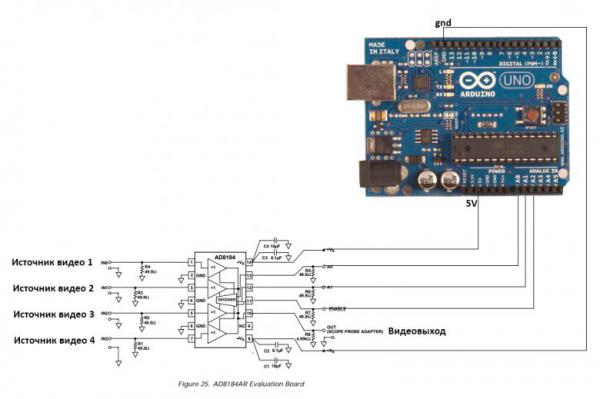

Всем здарвствуйте! Vучался несколько месяцев, но так и не понял как заставить работать видео мультиплексор, управляя им с arduino uno. Мультиплесор ad8184AR (даташит).

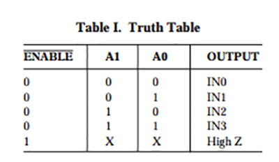

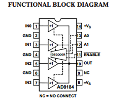

Микросхема имеет 4 видеовхода и 1 видеовыход. Переключение источников происхотит с помощью трех ног (A0, A1 и ENABLE).
Подключаю всё по такой схеме:
Код программы:

Подскажите пожалуйста как правильно подать на A0, A1 и ENABLE логические единицу или ноль? чтобы схема заработала? Буду очень благодарен!
faraddin
Зарегистрирован: 11.08.2013
Начните с простого. Подключите все к цифровым выходам, и напишите просто скетч, устанавливающий нужный Вам канал. Вот как с этим разберетесь так и усложняйте до кнопок
