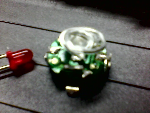

IR не подойдет, т.к. не будет зоны прямой видимости, да и тини13 не хотелось бы на прием, хочу как можно проще. В будущем вообще думаю тини 13 поставить на передачу этогой радиокоманды. Блютуз великоват. Паять не проблемма и так думал, что скорее всего надо будет самому. Хочется что-то по принципу подставок для телефона. Там малюсенькая платка, которая ловит наводку(радиосигнал когда смс или звонок) и мигает светодиодиками. Хочется что-то в этом роде. Вот фотка, только качество оч плохое. Светодиод для масштаба.
khazar
Зарегистрирован: 27.11.2014
Плата на фото состоит из провода (антенны), смд резистора, слот для батарейки таблетки, и бескорпусная микросхема. Может у кого был опыт подобного расчета. Мне не обязательно считывать данные, пойдет любая реакция. Типа если есть какой-то сигнал на такой-то частоте, то вкл светодиод. Понятнор, что возможны наводки и ложные срабатывания, но пока они не критичны.
