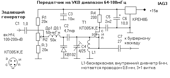

Суть дела такая - коллега постоянно слушает радио и никакие уговоры его не убеждают выключить его или одеть наушники. А поскольку работа у меня "творческая" - программировать, то под музыку от радио "Спутник" это делать крайне сложно. Да и за год я уже выучил весь репертура этой радиостанции. Было принято решение собрать "Свинью", но чтобы не крутить руками подстроечник при смене радиостанции хочу использовать МК, который бы с заданной переодичностью проходился от минимальной настройки, до максимальной, тем самым глушил весь диапазон поочередно...
Схема самого подавителя вот: http://cxem.net/radiomic/radiomic112.php

Интереснее конечно все же попробовать с варикапом, из-за его простоты, но есть некоторые сомнения того, что удасться подобрать диапазон емкости. Необходимо 10-40 пикафарад, а то, что я нашел на "чип и дип" имеет меньший диапазон регулируемой емкости. Я правильно понимаю, что регулируя напряжение с помощью МК на p-n переходе варикапа я регулирую его емкость?
SU-27-16
SU-27-16 аватар
Зарегистрирован: 13.08.2012
да, правильно... Необходимые 10-40 пикафарад можно компенсировать изменением параметров L1....

у варикапов маленький динамический диапазон, он не для перестройки по широкому диапазону, а для точной подстройки на определённый канал.... попробуйте поискать схему передатчика на весь диапазон FM с управлением частотой напряжением

вроде бы #32 можно адаптировать под управление напряжением от ардуины....
- убираем R1, R2, R3 ( этот делитель задаёт упрНапряжение на варикапе от ....... блииииин, не помню кренку8, 12V, кажися.... тогда - от 2,667 V до 9,333 V )
- вместо этого делителя в точку соединения C1 и Др1 подаём напряжение с ( ардуины и резистивного ЦАПа ) выше расчитанное напряжение
......кто знает - отзовитесь, по схемотехнике - правильно/нет ?

и как эту схему адаптировать под питание 5 V ? возможно ли ? наверное - поменять номиналы R1......R4 ?
