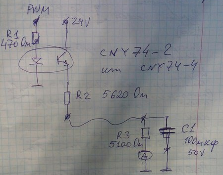

Возникло желание управлять силой тока, подаваемого с ножек ардуино, желательно не через напряжение, чтобы избежать наводок, есть ли какое то готовое, может аппаратное решение? в идеале хочу получить прямоугольную функцию, при росте Х(t) стремящуюся к 400 мА.

И я не уверен что ШИМ не даст дрожание стрелки амперметра, плюс ко всему это опять же управление через напряжение, с учетом малых величин напряжения которые будут использоваться вероятны наводки, которые не нужны.
Datak
Зарегистрирован: 09.10.2014
napalm, да Вы попробуйте сначала. Вот если увидите это влияние наводок и дрожание стрелки - тогда уж и думать будем.

При таких параметрах сопротивлений ток в цепи при 100% ШИМ будет около 2мА. Нужно больше - пробуйте, только зачем, врядли наводки будут выше. Нужна линейная функция, тогда снимите зависимость тока от %ШИМ и корректируйте.
gena
Зарегистрирован: 04.11.2012
  Может я что и упустил. Уточните, какое сопротивление имеет Ваша нагрузка. Ведь 400 мА через один ом это одно, а через 10 кОм - совсем иное!
