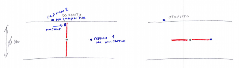

Добрый день! Продолжаю дорабатывать свой проект по осушению подвала в гараже. Итак, многое уже было сделано до меня, как оказалось, расчеты по влажности и перевод относительной влажности в абсолютную.
На сегодня остановился на таком моменте: в подвал спускается труба диаметром 100 мм для вентиляции, пластиковая. К ней присоединяется участок с клапаном.
Так вот, хочу поворачивать эту заслонку в два положения: открыто - закрыто в зависимости от условий. Усилие совсем небольшое.
Вопрос к специалистам: сделать это сервой или шаговым двигателем. По серве можно придумать какую-нибудь тягу к заслонке, вопрос, при упирании в препятствие не будет ли "проворота" или вообще поломки сервы?
По ШД решил насадить ось заслонки на вал ШД и определять моменты закрытия-открытия по замыканию герконов, в ардуине на портах отслеживая замкнуты они или нет.
Может немного сумбурно, схему с герконами изобразил схематично так:
Всем спасибо за дельные советы.

Маленький ШД с редуктором. Закрытие- на упоре. Открытие по шагам.
jeka_tm
jeka_tm аватар
Зарегистрирован: 19.05.2013
можно сделать проще по моему. берет заслонка и на ось заслонки вешается мотор с редуктором от старой игрушки. если дома не найдется спрашивается по друзьям соседям. для заслонки нужны упоры в положении закрыто и открыто. и просто подавать питание на мотор в течении определенного времени с запасом нужной полярности. для ограничения перезрузки мотора подбирается напряжение питания чтобы да же при поданном питании и блокировке ток не был слишком большим. если потом окажется что система нестабильна и нужен обязательно контроль открытия закрытия добавишь герконы
короче по быстрому делается за вечер
Pellix
Зарегистрирован: 10.01.2017
Почему именно редуктор? Я думал взять  28BYJ-48  и даже ШД от CD/DVD привода, ведь там усилие совсем небольшое.
Можно конечно вполне точно рассчитать количество шагов и оставить несколько для "проворота", это ведь не испортит ШД ?
А с редуктором, если не рассчитать, то может просто с оси сорвать заслонку или ось заслонки сломается, там совсем тонкие усики.
Для заслонки упор в положении "закрыто" уже предусмотрен заводом-изготовителем.
Открытие по шагам - спасибо, тем более что там не важно, на сколько она откроется, ровно на 90 градусов или на 85 или даже менее точно, поток воздуха от этого не пострадает.
Спасибо за начало. Коллективная мысль - это круто, уже как минимум один геркон убрал и, вижу, серву не рекомендует никто...

Помоему самый простой вариант серва с тягой, но чтобы ничего не сорвать тяга с сервой развязывается пружиной. Ну и упоры на открыто закрыто

Я бы сервочку для начала попробовал, площадь заслонки небольшая скорее всего тяга редуктор не сумеет провернуть после снятия питания.

Лучше наверно не на ось заслонки (очень дохлая), а металлическую тягу к коромыслу сервы, вторую часть на край заслонки, сбоку пропил для тяги. Тогда можем серву закрепить жестко и где удобно. ИМХО.
