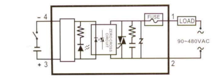

Добрый день! Стоит задача выдавать с помощью ардуино сигнал 4-20 мА для управления твердотельным реле SSR-25 LA от компании Fotek. Какой можно сделать преобразователь 1-5 В в 4-20 мА?

Одна нога сср-а ( минусовая) на землю вторая (плюсовая) на ногу наны, поморгайте светодиодом сср-ки с помощью блинка, не подавая высокое. Потом можете подключать нагрузку.

Поставьте на аналоговый выход 250 ом и при аналог выводе 1023 получите ток 20ма при условии нулевого внутреннего сопротивления входных цепей сср-ки. Только на саму ногу арды надо навесить конденсатор для сглаживания шима в постоянный уровень что нибудь порядка 1-5 мкф.

Чтотто многоватто, а 165 ком в оба направления ? Чтобы через 165 ком пропустить ток 20мА надо приложить напряжение 3300в.
Не могу найти даташит на реле, киньте, если есть.

165кОм только в прямом направлении. В обратном не измеряет. В даташите написано, что сопротивление 1,2 кОм, но мультиметр говорит обратное =(
Вот даташиты (смотреть твердотелку с линейным управлением SSR-25 LA):
1. С сайта Фотек
2. С сайта Дельты

Возможно Вам поможет    ЭТО  , только следует учитывать, что входное сопротивление все же 1.2 кОм и , если у Вас получается иное, то , или реле битое, или Вы меряете неправитьно. При сопротивлении 1.2 кОм, чтобы протекат ток 20 мА необходимо прикладывать 24 в.

Да не вольтаж, эта ссрка с индексом L представляет фактически диммер с фазовым управлением, как обычный диммер для лампочек. Я делал похожий прототип, только применял диммер с контролем перехода через ноль (индекс Z)  и медленный шим ( 3 секундный) и с точным кправлением ( по одной трехтысячной) тк точность нужна была 0.5 гр. вообшетто реакторы реакторам рознь. У некоторых большая температурная инерция, а некоторые - тонкостенная колба с быстрым изменением температуры. В таком случае надо применять низковольтные на большой ток (60 а)  тэны, типа спираль из 30см одномиллиметрового нихрома.

А ссрка с индексом L действительно диммерит по фазе, как классический симистрный бытовой диммер.

Я ничего не понял в ОптоФотоСемисторном реле фирмы ФОтек на входе диодный мостик и светодиод. Откуда столько бУкЯв? Нане не хватит силушки насытить вольтом мостик и вольтом светик?
У меня в схеме по ходу ШИМ эту релюшку ОптоФотоСемисторную трясет МОСФ-етом 25Амперным только потому что он уже готовенький впаян китайцем. А что мелкая Нано 20 милиамепрный светодиод не
прокачает? шас даташит гляну.
Плять спсибо что зашел я по фото вижу раком фотек всунул 220 с 3 мя вольтами перепутал :-0. Надо будет завтра правильно вставить пока не забул совсем.
А что ноги паралелить это уже запрещено религией какой-нибудь укрианской?

ChemDevil пишет:
Давайте уточним задачу и, тем самым, усложним конструкцию) 32х градаций ну никак не хватит: выход реле завязан на нихромовый ТЭН химического реактора. Задача: регулировка заданной температуры с точностью 1-2 градуса. Всё вроде как сделано, только не могу выдать на реле нужный ток... Таких релюхи две (два реактора с разными температурами), а ардуинка одна, кроме того, на ней висит датчик давления, датчик расхода и 2 термопары (пока), поэтому занимать 5 пинов - расточительство)
если вы химик вы знаете что ТЕН-ами набирают и потдерживают температуру включая и выключая ток при помощи термореле на биметалическийих пластинках и так последние 50 лет
в микросхемах это называется Широтно Импульсная Модуляция.
фотек-овское реле втыкается сразу между теном и микрушкой без всякой дури для идиотов
оно разрабатывалось для этого
открою страшную тайну туда внутрь всунули семистор семистор поменьше фотодиод светодиод и диодный мостик и ничего большего для того чтобы ШИМ-мом сразу трясти ТЭН
уфф столько бУкАв еле осилил
