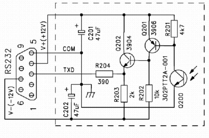

Подскажите, пожалуйста, как сделать USB кабель к мультиметру, в котором есть опто-развязка - кабель вставляется вместо заглушки.
Реально ли собрать нормальный USB кабель из дешевого кабеля-переходника такого типа и того, что был в комплекте (см. фото его деталей).
Подскажите пожалуйста, как подключать???
prosto_andriy
Зарегистрирован: 09.12.2012
Нашел схему:
 Ллогические уровни наверное тут совсем не такие и "земля" посередине!
axill
Зарегистрирован: 05.09.2011
USB или RS232? Схема и картинки относятся к RS232

axill пишет:
В общем, я переделал эту схему под однополярное питание, чтобы подключить к USB-UART переходнику!

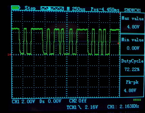

Только вот не понимаю, почему комп не "видит" мультиметр??? COM порт после вставки USB адпатера появился (COM3)!!!
Посмотрел, что передает мультиметр! Пачки импульсов идут примерно каждые полсекунды! Если растянуть сигнал во времени - видно даже отдельные биты!
Почему же тогда, компьютер не видит мультиметр??? Через RS232 видел, а через USB-UART переходник не хочет!!!

У меня мультиметр работает нормально через покупной usb-rs232
Uart отличается от rs232 уровнями, вам нужно сверять уровни на вашем переходнике со стандратном rs232
gena
Зарегистрирован: 04.11.2012
  Нарисуйте схему того, что Вы сделали. Возможно необходимо инвертирование сигнала, подбор скорости, чётность, количество стоповых битов. И это при условии, что Вы пользуетесь заведомо исправным ПО от мультиметра. Попробуйте в качестве переходника использовать Ардуину - у неё заведомо рабочие драйвера.

gena пишет:
 Возможно необходимо инвертирование сигнала...

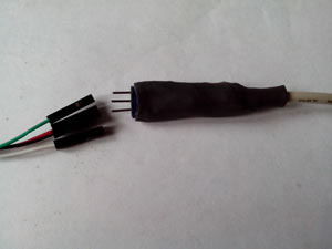

Действительно Вы правы! Нужно было всего лишь инвертировать сигнал!
Я сделал это обычным транзистором и двумя резисторами! Собрал прямо навесным монтажем с изоляцией термоусадками! Получился такой штекер для подключения к UART кабелю:
Но вот не знаю, как промаркировать контакты, чтобы не забыть где +, где -, а где выход сигнала???
лаки у жены от ногтей стырить красный и потемнее
мне хватает красного на плюс
gena
 Соберите, чтобы работало и замотайте изолентой.

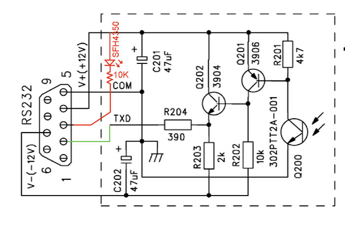

Кстати  обнаружил на каком-то англоязычном сайте примечание, что в схеме есть ошибка! Исправленный вариант выглядит так (см. отмеченное зеленым)
Красным отмечены добавленные светодиод и резистор! Только мне непонятно, куда идет ток через светодиод? Почему не на "землю" или не на "минус"???
gena
