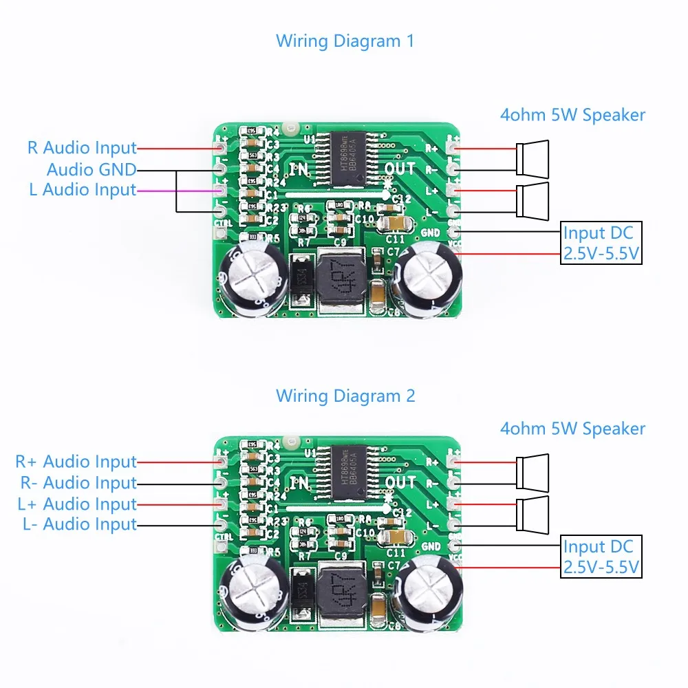

Такая же проблема как у Вас, усилить звук на выходе Sim800L.
Вопрос вроде как несложный, но решения пока не нашёл.
Плохо разбираюсь в радиотехнике.
Я понял что надо усилитель с дифференциальным входом, без общей земли.
Нашёл на али несколько модулей
HT8692
HT6872
HT8698
HT8696
HT8697
У них входы не (L,R,земля), а In+ и In-.
Но с али долго ждать. А в Москве ими никто не торгует, я не нашёл.
Ребята, если знаете где можно купить в Москве, напишите.

Серьёзней не бывает. Сам очень сильно удивлён. Искал не микросхему, а модуль. Усилителей в Москве, как грязи.
Но с дифференциальным входом, как на рисунке №2, - так и не нашёл. Да, ещё питание желательно от 3v . Мощность особо не нужна, 3-5w будт достаточно.

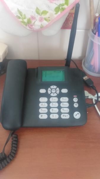

Логично. Но, "комсомольцы любят трудности", шутка. Конечная цель всей этой хрени - телефон для пенсионеров, которые плохо умеют обращаться с сотовыми. Они привыкли к обычному стационарному телефону. Но и с обычным стационарным у них возникают "косяки". Любимое дело неправильно положить трубку, и никто не может дозвониться. Поэтому про размыкающие контакты лучше забыть. Трубка бует ложиться нажатием кнопки, или по сигналу "отбой" с другой стороны. Мне кажется им проще будет запомнить нажать кнопку после окончания разговора. Светодиод можно приделать для наглядности.

Вот такой купил год назад для пенсионера за 1300 рублей стационарный сотовый. Не важно положил он трубу правильно или вообще бросил рядом звонок всё равно идет. Очень хороший громкий звонок и громкий спикерфон, ну и все прелести дозвона по одной кнопке. Внутри аккумулятор на 5 часов хватает, хотя он всё время включен на зарядку. Зарядка как у обычного сотового -микроусб. Вообще ни чего не надо разбираться и учиться пенсионеру. Положил рядом бумажку - нажми на эту кнопку, ответит дочь, даже трубку не надо ему снимать. Китайцы всё для вас давно продумали и сделали. Не выдумывайте велосипед.
Nesco
Зарегистрирован: 22.08.2022
Присматривался к аналогичным телефонам. Но это не то. Посмотрите сколько кнопок, и менюшки наверняка есть.  Нажал не на ту, и суши вёсла. И ХЗ чего делать. И чем он отличается от обычного сотового?  Чего то подходящего на рынке нет. Оказывается не всё можно купить. Вы очень оптимистичн думаете о пенсионерах. Пожалуй лучше сказать не пенсионеры,, а старики. Берем возраст 75+.
SAB
Зарегистрирован: 27.12.2016
Ну если пенс совсем древний, что будет нажимать на любые кнопки, и не видит кнопку с трубкой, тогда возможно и не произойдет связи. но ни каких весел не произойдет, операторы ему в этом помогут. И если вас смущают кнопки, разборка аппарата и ликвидация кнопок для вас лишних. Ну если вы не видите отличий от сотового, тогда я умываю руки. Видно цель совсем другая, что вы описали выше.
Nesco
Главный враг пенса - менюшки и куча лишних кнопок. А если ещё учесть, что не все старики хорошо видят, а некоторые почти не видят, то кнопки должны хорошо находиться на ощупь. Никаких записных книжек. 4 номеров родных вполне хватит, больше не надо. Каждый номер на отдельной кнопке. И одна кнопка - взять и положить трубку. Как это будет выглядеть на практике, прокатит ли такой вариант - посмотрим.

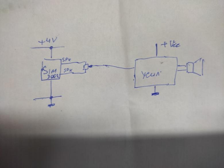

Похоже я рано обрадовался.
Делитель помог. Но остался вопрос с питанием. Пока питание на усилителе отдельное от всей схемы (Sim800l + Arduino Uno + дисплей  I2C)- всё классно.
Но как только подключаю питание усилителя к общему питанию (общая земля) - перестаёт работать, начинается нагрев Sim800l.
Один Sim800l уже спалил, даже светодиод не моргает. Хорошо что был в запасе, присланный с Ali. Не сразу удалось запустить. Заработал только когда исправил на SIM800L.begin(115200); Читал про такие приколы, с трудом верилось, оказывается правда.
На старом стояло 9600.
Получается спасёт трансформатор, про который вспоминал Alex_Mn выше, или усилитель с дифференциальным входом, заказал на Ali, но ещё долго ждать.

Nesco пишет:
Один Sim800l уже спалил...

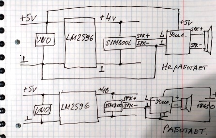

Схему бы привел: как работает, а как - нет.
Nesco
Вот, изобразил. Кривовато конечно, прошу пощения, но надеюсь понятно. Чего то не вставляется файлик с компьютера. Всё нормально, победил.

один из мостовых выходов засадил на землю, конечно дым пустит, снял бы сигнал только с плюсового выхода оставив минус висеть в воздухе хотя бы
Nesco пишет:
Увы, Ваши надежды не оправдываются.
Постарайтесь перерисовать так, чтобы было понятно, как разведено питание, как земля и как - сигнал.
В частности непонятно, самый нижний провод на верхней схеме, это SPK- или Земля.
И еще хотелось бы, чтобы Вы измерили напряжение между SPK- и землей усилителя на нижней схеме.
Nesco
ua6em пишет:
Попробовал. И всё работает, и Sim800l не греется.
Это офигенно. А то я уже начал готовиться к экспериментам с трансформатором.
Огромнейшее спасибо!

в идеале выход симки на спикер нагрузить резистором равным сопротивлению динамика сотового телефона, чтобы каскад работал в штатном режиме, это если подвозбуды будут

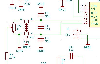

Вот вариант без транса резистор в среднем положении громкость минимум. по краям громкость максимум
антену подальше от усилителя. уделить вниманию помехозащищенности.
