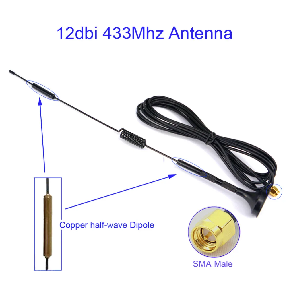

Скажите, а антенна "диполь" - она не направленная? Мы предлагали Yagu поставить (направленную с рожками), но нам не разрешили, типа некрасивая портит вид. Нашёл такую картинку, тут кажется что диполь - направленная.
Но ДВУСТОРОННЕ направленная. А надо было бы в одну сторону.
Если бы плоская была (как у направленных WiFi - 15x20x2см) я думаю подошла визуально, но не разбираюсь, если там будет усиление 5dBi - то даст ли это что-то принимающему оборудованию, если там и так стоит штырёк, про который по высоте говорят что он и так 5dBi. Но внетренне не верится что просто штырёк даёт во всенаправленное усиление такое же как направленная 60° плоская антенна.
Вот штырёк про который пишут 10dBi - https://ru.aliexpress.com/item/-/32512174555.html
А вот направленная и у неё всего 6dBi - https://ru.aliexpress.com/item/-/32682673926.html
Если врут про первую - то и про вторую могут так же врать?

У штыря 2dBi в лучшем случае. Патч с 6dBi больше похоже на правду.

диполь в одну сторону  => волновой канал

InterSky
Зарегистрирован: 24.12.2014
ВН пишет:
Как это в одну, когда по картинке вверху явно видно что в две?

Но это просто предположение? Ведь есть куча штырьковых антенн, у которых одна-две-три спирали или "сердечника" (я слово сам придумал), и по логике они сильней чем просто штырёк. Например:
на какой картинке?
InterSky
ВН пишет:
а какой картинке?
На этой:
Это предположение на основании некоторого знакомства с вопросом.
Если честно, то мне ничего не известно о волшебных свойствах "одной-двух-трех спиралей". Нельзя взять две антенны, соединить их в параллель и получить двойное усиление сигнала.
12dBi на штыре -- это даже не глупая шутка, а хуже.

a5021 пишет:
В гугле набираем "omni directional antenna 12 dBi" и наслаждаемся "штырями"... уж простите неприличную коннотацию!
Если без подколок, то сферу сжимаем в "блин" достаточно тонкий, чтобы получить 12 dBi в горизонтальной плоскости. Другое дело, что получить 12 dBi на штыре на 2.4 ГГц можно на примерно 1.5 метровой палке, на на 433МГц - на палке порядка 7 метров ;) ;) ;).
Не знаю, глупая ли шутка? Или "хуже"?

Чем-то вот таким, боюсь, придется наслаждаться.

Я тут грубо прикинул: 433МГц на 12 dBi (= 16 раз) Диаграмма направленности примерно 6-7гр, если считать в уме, полагая синусы равными углу ...и все эти вещи ;), но получается, что нужна палка в 10 м!
(если кто не знает, то без "хиторстей" длина палки * sin(половины ширины диаграммы напрвленности) должно быть равно длине волны). Есть способы слегка уменьшить длину штыря за счет тех самых "спиралек" на волноводе... но это именно что хитрости, ухудшающие антенну.
