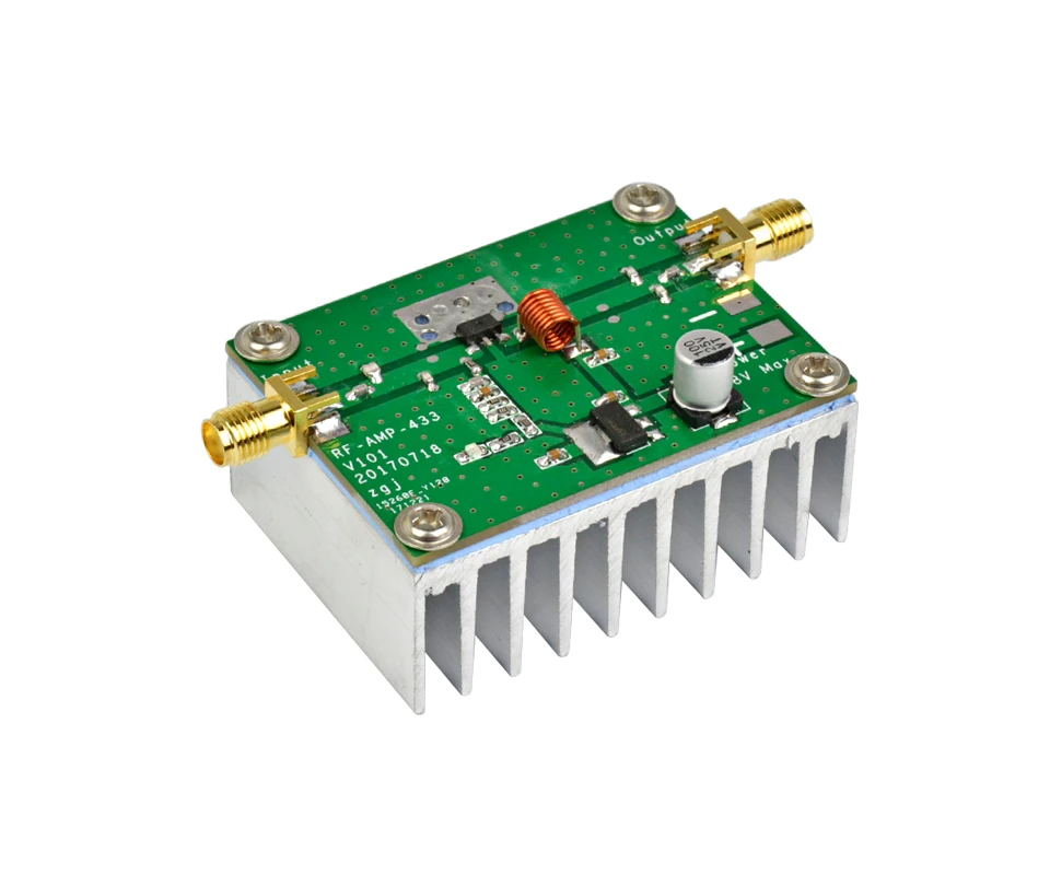

Думаю, это что-то из серии вечных двигателей на неодимовых магнитах, но идея всё таки не даёт покоя.
Есть обычный радиопередатчик на 433 мГц, из краткого курса по колебательным контурам понял, что антенна - часть этого контура, и в ней есть ток, и чем больше будет ток, тем мощнее электромагнитный импульс он вызовет. Но в этом модуле ток всего несколько мА, и даже при подсоединении антенны нужной длины, этой пары приёмо-передатчик хватает метров на 100 в лучшем случае. И пришла мне тут в голову идея - транзистор ведь может переключатся на Мегагерцах, и... Что если к базе транзистора подцепить антенну, а на коллектор-сток пустить ток, ну хоть 5v и 1а, ну и антенну 17.3 см к этой цепи с транзистором подцепить, и вот у нас вроде как передатчик с мощностью аж в 5000мА! Но YouTube роликами из рекомендации про свободную энергию, вечные двигатели и запрещённые технологии как бы намекает мне, что это какая-то дичь, и не может быть всё так просто.. И так, ваше мнение? Это можно реализовать в каком-то виде?
lluceu
lluceu аватар
Зарегистрирован: 21.07.2020
5000мВт*
rkit
Зарегистрирован: 23.11.2016
Если возьмешь РЧ-транзистор и обеспечишь сдвиг затвора и согласование линии (еще примерно 15 элементов), то можно.
lluceu
lluceu аватар
Если можно чуть подробнее? Почему так работать не будет?
rkit
Изучи основные схемы на транзисторах и всё станет ясно.

ТС хочет 5 ватт.
Но лучше бы этими ваттами не маяться - нехрен диапазон засирать. Не говоря уже о томи, что когда поймают, по головке не слабо настучат.
ТС, сравни со своей картинкой:
https://ae01.alicdn.com/kf/HTB1dvXEcf5TBuNjSspmq6yDRVXaZ.jpg
lluceu
lluceu аватар
Спасибо, у вас самый информативный и полезный ответ
