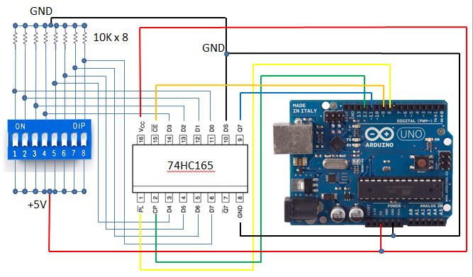

Под проект мне нужно 24 входа с состоянием 0-1, но к сожалению у атмеги только 20 потенциально возможных. Что делать? Использовать ADC конвертеры с резисторами я не хочу, так как нужна очень стабильная работа прибора.
a5021
Зарегистрирован: 07.07.2013
74HC165, как вариант
di_mot
Зарегистрирован: 12.08.2016
Чем мультиплексоры не устраивают? 8х1 к примеру? И на них хоть 24х1 ваяй..

a5021
Тогда все-таки проще всего отмасштабировать вот эту схему:
Megawollt
Зарегистрирован: 06.12.2015
Спасибо. Идея с МСР23017 мне понравилась
