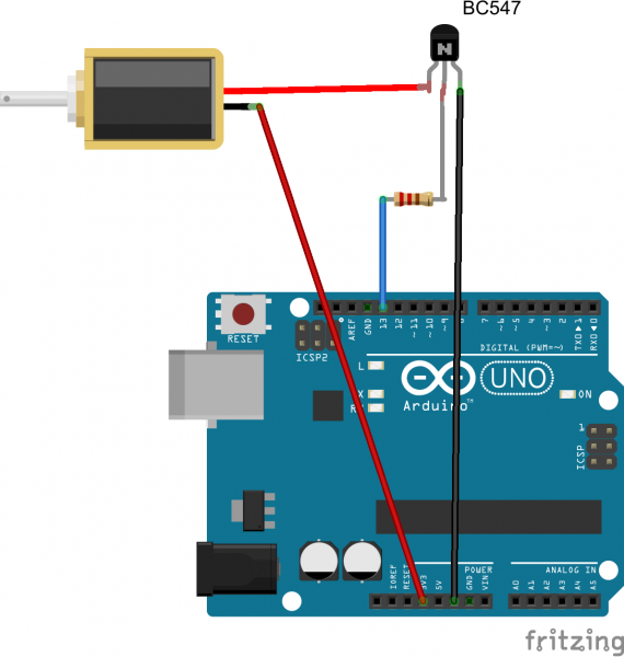

Да, это просто мотор, но на 1.3 В(в магазине так написано(http://roboparts.ru/products/2423112).
Там два контакта, какой куда? Один на землю другой к любому цифровому каналу?
Ну и теперь самый глупый вопрос, как подать высокий логический уровень? Так:
digitalWrite(11, HIGH)
Kolchugin
Зарегистрирован: 15.12.2013
Напрямую лучше не подключать, раз он на 1.3 вольта. Почему то подумал что он трёхвольтовый.
Так-то один провод на GND , второй на D13 , дальше открыть пример Blink и всё станет понятно.
Вариант включать через транзисторный ключ!
Kolchugin
Вот в качестве примера нарисовал. Транзитор NPN что-то типа BC547, с ардуины D13 через резистор 10 Ком на базу, эмиттер на GND, питание в вашем случае внешнее 2 вольта, через мотор на коллектор.

А померять сопротивление мотора и посчитать ток остановленного?
И подумать справится-ли 3.3 Вольтовый с платы с такой нагрузкой?
Хотите сильно  и неэкономно посадить напругу- включайте через цепочку диодов.
Раз вам надо Вольта полтора- начните с 6-7 диодов, это немного и 100 % сгодится

Падение напряжения на резисторе зависит от протекающего тока.
Падение напряжения на диоде практически не зависит от протекающего тока.
Плата не сдохнет, но может сильно и недолго греться транзистор.
Kolchugin
trembo, почему будет сильно и недолго греться транзистор?
Там же ток маленький, всё будет отлично работать.
Вот нашёл какой-то мелкий мотор, с неизвестыми параметрами, по размерам он больше чем
вибромотор, собрал на макете, подключил через транзистор, на +3.3.
Ничего не греется.

Gerthog
Зарегистрирован: 02.07.2015
Kolchugin пишет:
Вот такой транзистор подойдет: http://www.chipdip.ru/product/bc547bta/ ???
Kolchugin
Да.
