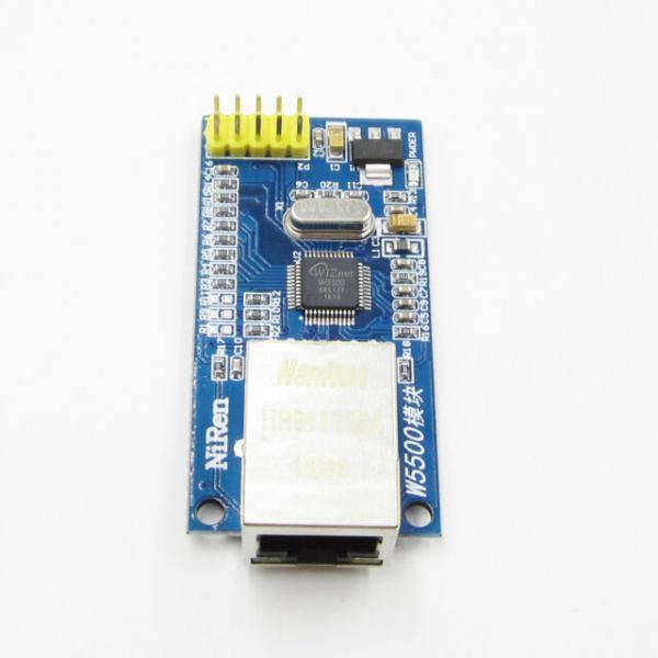

виснет Ethernet Shield W5500
Kirill777
Зарегистрирован: 07.11.2015
привет всем! помогите советом, не работает seeedовский шилд W5500 вернее работает иногда после ресет 1-2 минуты, причем если включить только его одного к роутеру то работает значительно дольше 5 мин. потом тоже зависает. стоит это чудо верхом на Mega 2560. проект и скетч аНДruino home automation
зависает именно шилд, проподает connect, роутер не видит, на пинги не отвечает, мега продолжает нормально работать.
изначально есть косяк что шилд не запускается если на mega питание только 12В, он начинает работать только при подключенном USB, подключал и одновременно и от разных источников вроде как питание не причем.
В чем может быть причина?

kolobokspb
Зарегистрирован: 30.05.2014
Тема старая, но отпишусь.
Есть у меня шилд на чипе W5500. Общаюсь с ним по UDP. Никогда не зависал. http://goo.gl/SSpKWB
Греется до 45. Эксплуатируется постоянно. Попробуй сменить шилд.

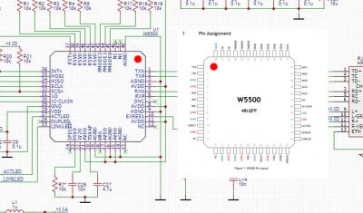

Вопрос про сброс W5500
На пин Reset можно подавать 5 Вольт?
Пин Reset на этой плате подтянут к +3,3 Вольт
В даташите нашла только о времени сброса
http://wizwiki.net/wiki/lib/exe/fetch.php/products:w5500:w5500_ds_v109e.pdf

Если Reset подтянут к +3.3В, то подача +5В ничего не даст. Исходя из этого очевидно, что нужно подавать низкий уровень.
Irinka
Irinka аватар
Зарегистрирован: 28.06.2017
Я имею ввиду осуществлять сброс с порта ардуино, LOW сброс, HIGH (+5) норма
Раз он подтянут к 3.3V, то его нужно садить на землю. pinMode(...,INPUT) - отпускает вход к 3.3V, pinMode(...,OUTPUT)  позволяет притянуть его к земле.
А зачем хардварный Reset? Мне ни разу не потребовался пока что.
Из datasheet: RSTn - Pull-up -  Reset (Active low) RESET should be held low at least 500 us for W5500 reset.

Это проверенная схема? Рабочая?
На корпусе не совпадает распиновка по ключу
kolobokspb
Да, это рабочая и проверенная схема.
у меня не осталось фотки рабочего устройства, но если надо, то могу дать разводку и печатную плату полностью в размерах с китайским шилдом  в easyeda. Все компоненты RLC в корпусе 1206
Не совсем понял о каком ключе речь идёт... SCS

Я потом увидела, что контакты зеркально просто

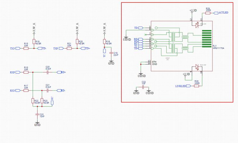

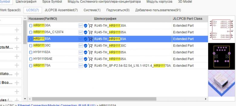

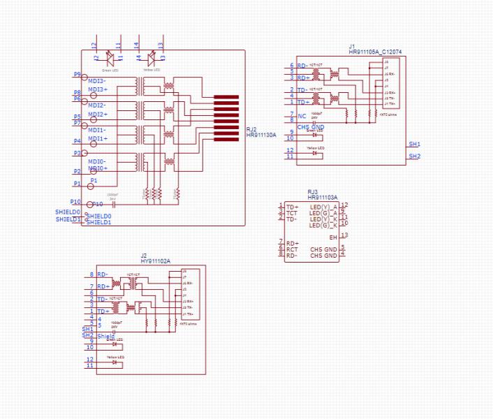

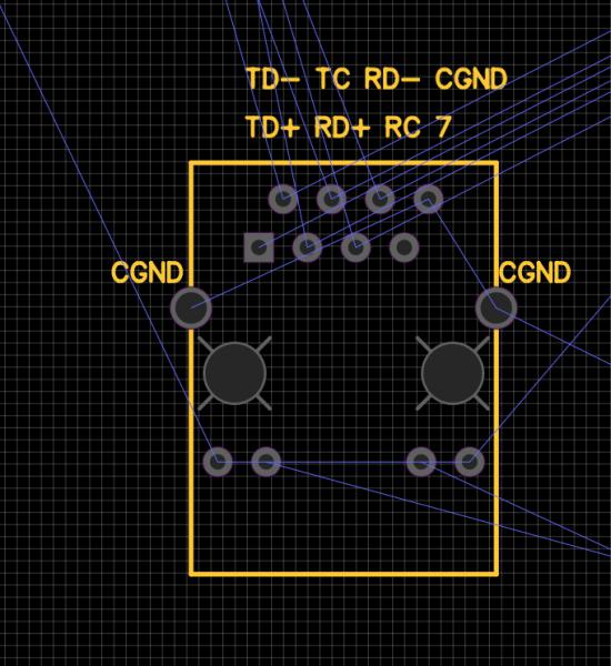

Здравствуйте.
У меня в программе несколько видов RJ45 разъёмов на плату.
Посмотрите пожалуйста, верно ли я  его подключила, распиновку.
Irinka
Irinka аватар
Вроде правильно сделала
kolobokspb
Вроде норм.
Но я очень рекомендую проверить сам компонент. Правильно ли у него подключены ноги (распиновка)
Я 2-а раза нарывался на такую фигню.
сам компонент разъёма делал явно не pro т.к. никто не показывает в разъёмах согласующие трансформаторы. Трансформаторы есть, а пины не подписаны...  ппц.
R 49.9 можно заменить на 51 без проблем.

К чему эти оскорбления?
Зайдите в easyeda
Смотрите сколько разновидностей! И обозначения разные! А ещё трансформаторы везде нарисованы.
В чём здесь тупость?

kolobokspb пишет:
Вроде норм.
Спасибо.
С TC, RC путаница у меня была.

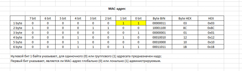

Произвольно MAC взять можно, но лучше применить "локально администрируемый MAC-адрес".
Два варианта назначения адреса отличаются местом применения, так же как вилка и ложка на столе.
Irinka
Irinka аватар
С Новым годом =)))))
Вы про эти биты MAC адреса?
