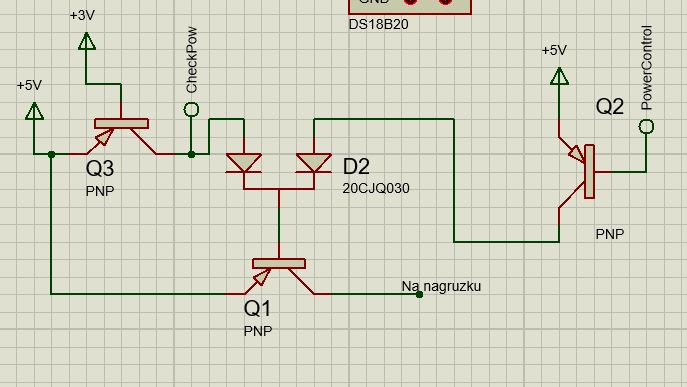

Ребят. Сложилась проблема.
Мне нужно отследить выключение/включение ведомого устройства и соответственно включать или выключать что-то еще.
Ведомое устройство при включении замыкает микрик, появляется +3В от 2-х батареек. Следовательно энергопотребление должно быть минимум. Плюс 3В это низкий сигнал и то на полностью новых батарейках. Зимой там напруга будет сильнее падать из-за низкой температуры (почти в 0).
Так что ловить + ножкой МК с этого источника считаю делом не камильфо.
Идея такая
После того как появилось +3В открывается ключ Q3 (я вообще не въеду в эти транзисторы. переходы и прочаяя канифоль... устал читать, протеус все время херню эмулирует. я даже к знакомому ездил, он вроде волокет в этом. но и он сказал что это что-то с чем-то и встал в ступор из-за того что не работает) и +5В ловлю на ножке МК (забыл дорисовать на ножку диод, что бы в случае чего самому не включить ножкой мк остальные приборы), т.е. узнаю что устройство включено и одновременно через сдвоенный диод (просто диод, все равно) открываю ключ Q1 который подает +5В уже на потребители. При этом с низкого уровня на ножке (PowerControl) поднимаю уровень до высокого и соответственно открыв ключ Q2 через тот же сдвоенный резист поддерживаю напряжение на Q1. В случае когда +3В пропадет (устройство отключится) на ножке МК (checkPow) станет низкий уровень и закроется Q3, и я сделав свои важные дела выключу и PowerControl, тем самым полностью обесточив схему. Q1 будет несколько, ибо у мне надо несколько напряжений. И +5, и +7, и +9, и +12, дальше нагрузка большая, буду с +12 дергать реле.
Нарисуйте мне схему как это правильно будет выглядеть и номиналы желательно. буду премного благодарен. Я над этим вопросом уже не один день бьюсь. У меня в голове один сплошной транзистор и я ни хера уже не понимаю ни чего...
И еще вопрос касательно питания самой МК. Почему при питании от USB порта ардуинка работает, а если вокнуть ее в зарядник от Sams Tab2 (5V, 2A) МК грузится и выключается, опять груится и выключается? Сейчас грубо говоря в тестовом на МК подключена Winstal 1602 (без подсветки), 2 сервы 9г и 5г и DS18B20 (все питание пока непосредственно проводками на ножка МК, я пока еще жду приезда макетки). нагрзки то грубо говоря и нет. Сервы вообще пока без нагрузки крутятся.

Странная привычка у вас - нарисовать 3 Вольта сверху , 5 Вольт внизу и  совсем не нарисовать землю питания.
А если по схеме:
1.   На переход база-эмиттер Q3 вами подано 2 Вольта.
      При достаточном токе от блока питания переход не долго продержится.
2.  Току базы Q1  течь некуда - он упирается в два закрытых диода.
3.   Как , впрочем, и току коллектор Q3 один вариант- в пин процессора.
      Не ставьте на нём "0"- выгорит

Я был бы премного благодарен за правильную схему Говорю же, мне туго это. Я все примеры в протеусе перелопатил, то что мне нужно я не осиливаю. Вот не прет мне транзистор и все.
Вот так я представляю схему работы:
В выключенном состоянии на ChevkPow 2.48В. Во включенном 2.5В. Я опять перечитываю статьи, опять не пойму почему у всех все работает и все хорошо, а у меня таки проблемы с простым транзистором в протеусе?

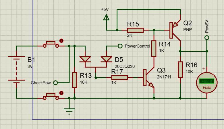

sirota
Зарегистрирован: 18.08.2015
А так? На 3V повесил как и советовали оптотрон (правильный ли я выбрал?)
Если оптрон размыкает, то CheckPow садится через 10КОм резистор на землю. Из-за нехватки цифровых ног CheckPow ушел на аналог. Приходится каждый цикл дергать АЦП и смотреть не ниже ли заданного порога.
PowerControl буду напрямую в этот раз управлять транзисторонм. Единственно надо ли вешать резистор и какой?
Сдвоенный диод? Какой?
И меня интересуют резистры R14 и R15. Ну и какие транзисторы NPN и PNP? Скажем для пар:
1. 12В 2А
2. 5В 2А
Плюс правильно ли коллектор Q2 довешивать на землю и через какой резистор?
В протеусе все эмулируется. Нпаряжение на выход 4,97В.
в базу Q3 обязательно поставить сопротивление 1к примерно. РС817 тоже сопротивление на вход, там нужно даташит листать и ограничивать ток диода.
Q2 - база эмиттер скушает 0,7 - 1В , так что R14 нужно будет сильно уменьшать 3,3В/1кОм= 3,3мА (ток базы, примерно. транзисторы нужно смотреть, от этого зависит  ток коллектора т.е. POW5V) . R16 теоретически можно вообще выкинуть, можно увеличить...
sirota
Гриша пишет:
Спасибо. q3 на базу добюавил резистр. PC817 как понял нормальное нпаряжение питания 1,2В и 20мА. При 3 вольтах на борту выходит 100Ом.
С транзисторами засада. Пока так по минимуму понял как и куда их крутить. А там еще токи во все стороны, падения, время открытия, рассеиваемая мощьность и еще дохерища... Подсоби. Надо собрать для включения питания из расчета:
1. 12В 2А
2. 5В 2А
дальше все упростил. Или буду работать на пониженных (сервы хотел от 6 запускать) или поменяю (вентилятор был на 9В, нашел только такой с железными лопостями и способный работать в таких температурах), перейду на простые от ПК 2 120мм по 12В и теперь буду работать не на выдув горячего воздуха (вытяжка колонки), а буду задувать туда воздух. Все остальное будет сниматся с обмоток трансформатора, а его я буду уже реле 12/220 дергать.
Гриша
Зарегистрирован: 27.04.2014
sirota пишет:
не особо есть желание учить...
Значит так. Если взять и объединить катод и эмиттер РС-817 то получим NPN транзистор где анод будет базой.
Чтобы транзистор открылся и коллектор - эмиттер потек ток, в базу нужно подать ток. При этом на переходе база - эмиттер упадет некоторое напряжение которое зависит от тока базы (1).
Как только через базу потек ток, транзистор начинает открываться и пропускать ток коллектор - эмиттер, количество этого тока зависит от усиления (2 для оптопары) которое зависит от марки (3). Грубо говоря они сильно зависят друг от друга - график  4 (да еще и от конкретного прибора).
Как видно из графика, нет смысла  напрягать диод большим током 5-10мА достаточно (дольше проживет).
в итоге через коллектор - эмиттер течет ток который высаживается на сопротивлении RL , это сопротивление не должно задавать ток больше чем может протащить коллектор.
итого: в базу нужно дать ток, чтобы получить ток на коллекторе, ток базы нужно ограничить исходя из падения напряжения база- эмиттер (для обычного транзистора 0,7В типовое значение), этот ток усилится на какой-то коэффициент (для транзистора H21)
собственно это все для расчета статического режима (учитываем максимально допустимые токи и напряжения самостоятельно), в данной задачи другой режим и не нужен. С полевыми тр-ми помогать не буду - читайте, учитесь, спрашивайте - может кто поможет и даст ссылку на литературу.
sirota
Ну если так, то тогда начну:
1. При наппряжении с батарейки 3В, нужно 1,2В на светодиод при токе 10мА. Выходит 220Ом надо повесить на анод светодиода.
2. дальше тот же 2n1711. Максимальная нагрузка у него (как я понимаю) 500мА. 200мА - это максимум на базу для полного открытия? А нпаряжение? Я кажется где-то читал что NPN открываются током.
Я просто читаю-читаю, но сути скажем не уловлю.
Гриша
sirota пишет:
1) R=(3v-1,2v)/10mA = 180 - если быть точным в математике (220 даст немного меньше току)
2) идем сюда и смотрим:
Максимально допустимый ток к ( Iк макс.А) 0.6
Статический коэффициент передачи тока h21э мин 100
чтобы содрать с него 0,6А в базу нужно дать в: мин в 100 раз меньше
Гриша
upd. вообще там есть даташит в котором приведено hfe* для разных режимов и токов (обычно это семейство кривых на графике) соответственно hfe - разный
ELECTRICAL CHARACTERISTICS
IC= 500 mA    VCE= 10 V    40-75 раз усиление
upupd.
также интересны параметры сколько вольт база- эмиттер (Base-Emitter Saturation Voltage) и коллектор - эмиттер (Collector-Emitter Saturation Voltage) - они же не контактор с чрезвычайно низким сопротивлением, на транзисторе что-то остается...
грубо говоря q2 потеряет примерно 1 вольт от питания на  pow5v
sirota
