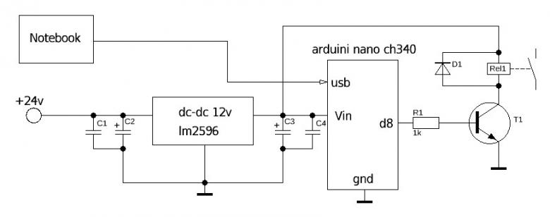

Всем здравствуйте!
Есть схема с nano с внешним питанием 12 вольт на Vin и парой реле на ножках через транзисторы.
При включении питания все нормально заводится. Китайский клон nano+ch340 начинает моргать (стандартный скетч мигалка). Но стоит подключить плату одновременно к ноуту и оставить включенным внешнее питание (ноут работает от батарейки, т.е. как бы висит в воздухе) как плата перестает определяться, затем дико греется стабилизатор, потом стабилизатор, ch340 и диод (usb+5v-> шина +5) испускают белый дым.
Если взять новую плату (nano), подключить сперва к компу то все ок, отдельно в схеме от внешнего источника 12 вольт - тоже все ок, но если вместе то плате приходит конец.
Самое интересное, что несколько подобных устройств (внешнее питание + usb подключение к компу) я уже не однократно собирал, и все отлично работало. А тут как плату не воткну так сразу дым.
Все напряжения в норме, кз нет.

Ну бери мульметр и прозванивай где коротыш. На схеме бред какой-то нарисовал.

rkit пишет:
Прозвонил, перемерял все, в том то и прикол - все ок. Более того, пока комп не подключен все работает отлично.
rkit пишет:
Схема не принципиальная а блок-схема, так сказать...
Что конкретно смущает?

Еще вопрос - а откуда берется 24В? Если от сети гальванически не изолировано, то может быть нехилая разность напряжений между компьютерным USB и этими 24В
bimbiker
Зарегистрирован: 23.09.2020
asam пишет:
24 вольта приходят от промышленного БП WAGO. Весь фокус в том, что ноут в этот момент питается от аккумулятора. он как бы "в воздухе". Связь с платой только по USB шнурку. Шнурок в полном порядке.

Нештатное подключение lm2596. Читайте даташит.
bimbiker
mykaida пишет:
На схеме изобразил условно.
В реале, конечно, все как в даташите, индуктивность, диод Шотки, обратная связь.

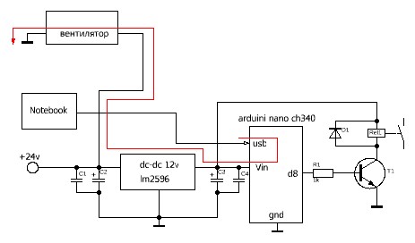

Всем привет! Ошибка найдена!
От 24 вольт питается еще мощный вентилятор.
Получалось так: при отсутствии внешнего питания и подключенном USB ток шел через стабилизатор ардуинки  (против шерсти)  через пин Vin в цепь 24 вольта и через вентилятор на ноль. Стабилизатор при этом дико греется и выходит из строя. При включении внешнего питания дохлый стабилизатор давал 12 вольт напрямую в цепь 5 вольт - ну и все, как говорится.
ВСЕМ СПАСИБО!
