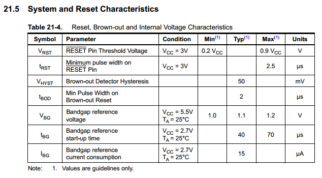

jeka_tm
jeka_tm аватар
Зарегистрирован: 19.05.2013
может я конечно путаю, но для ацп можно выбрать несколько вариантов опорного напряжения: напряжение питания, внутренний ион, и внешнее опорное напряжение которое подается на aref
bangap это и есть внутренний опорник насколько я понял. так записано в даташите
например в даташите на тиньку85
http://www.atmel.com/images/atmel-2586-avr-8-bit-microcontroller-attiny2...
есть термин
 Internal Voltage Reference
а в таблице со значениями
Bandgap reference voltage
собственно говорим об одном и томже
так как если опорное напряжение будет 1,1В нужно соответственно делитель, так как больше опрного подавать нельзя
