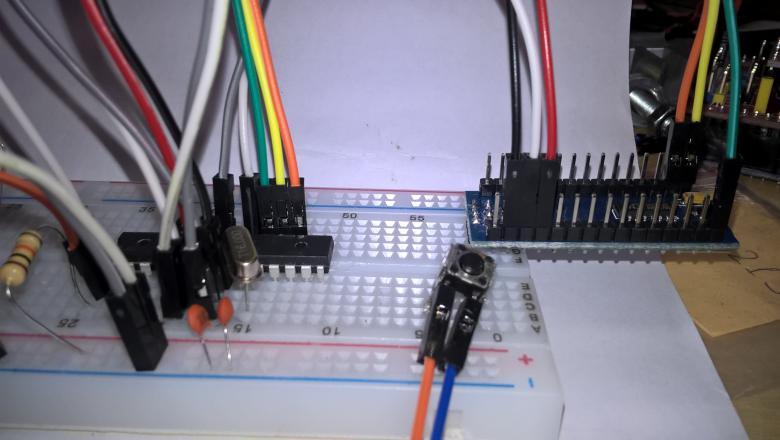

Одним из опытов, который рассчитывал провернуть со всеми накупленными ардуинами, должна была стать прошивка Atmega328P для дальнейшего использования где-нибудь.
Залил на Нано ArduinoISP - вроде залилась без проблем.
Собрал на макетке обвязку:
1-я нога Атмеги - а) RESET Наны, б) через резистор 10 ком на +,  в) через тактовую кнопку на землю
7-я нога - а) +5V Наны, б) перемычка на 20-ю ногу
8-я нога - а) GND Наны, б) перемычка на 22-ю ногу
9-я нога - а) кварц 16Мгц, через емкость 22п на землю
10- нога - а) кварц 16Мгц, через емкость 22п на землю
17-я нога - 11-й пин Наны (MOSI)
18-я нога - 12-й пин Наны (MISO)
19-я нога - 13-й пин Наны (SCK)
Плату выбираю "Уно", порт - на котором сидит Нано, программатор - "Arduino as ISP". Жму "Записать загрузчик" - не тут-то было.
avrdude: Device signature = 0x000000
avrdude: Yikes!  Invalid device signature.
На всех имеющихся в наличии Атмегах (2 чистые и одна в УНО с только что залитым на нее программатором, которым утром Наны прожигал) результат один и тот же.
При попытке прожечь тем же программатором на УНО чистую Атмегу в этой же самой обвязке результат ровно такой же.
Я так понимаю, что-то я накосячил с обвязкой/подключением? Или так вообще делать нельзя?
На всякий случай сфоткал, хотя, конечно, вряд ли что-то понятно будет, на макетке-то... Нано в плату приткнута, естественно, только на время фотосесии :)

Ну, накосячил, конечно. На 1-ю ногу Атмеги надо не RST, а 10-ю ногу Наны сажать. Все получилось. Песочница дико извиняется.
