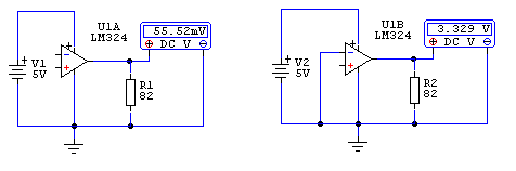

Итак, в datasheet LM324 (рисунок 19 на странице 15) я нашел вот такую схему включения светодиода:
Я подумал, что здесь предполагается наличие некоего сигнала на входах и не обратил на схему внимания. Но потом я случайно набрёл на видео, где мужик подключает светодиод именно по такой схеме – подаёт на ОУ питание и ставит на выход светодиод, оставляя входы ОУ болтаться в воздухе! И светодиод светится!
ВОПРОС №1. Как это работает? Можете объяснить логику работу ОУ? Откуда на выходе берётся напряжение, если на входах нет ничего и они вообще в воздухе болтаются?
Решив попробовать, я порылся в закромах, но не нашёл LM324, зато нашёл LM358. Подумал, что должно быть тоже самое – такой же однополярник вроде, а вот фиг там! Подключил к выходу светодиод, подал питание – не светится! Светится начинает, если, например, инвертирующий вход на массу завести – но это я хоть как-то могу понять, а вот так как на схеме в даташите LM324 или на видео, мой LM358 не работает.
Ладно, полез в даташиты посмотреть к чему там притянуты входы этих ОУ, надеясь увидеть разницу – не увидел. Ниже приведены схемы этих двух усилителей – входы заведены практически одинаково!
Отсюда
ВОПРОС №2. Объясните пожалуйста в чём разница между этими усилителями (по схеме объясните), что один из них работает при такой схеме включения, а второй – нет.
Спасибо заранее!

Попробовал загнать в CircuitMaker. Получилось ровно то, что я видел на своей макетке:

Загнал модельку LM324 от самих National в SIMetrix. При висящих в воздухе входах и выходе, на выходе сразу обозначился максимум по напряжению, что этот ОУ может там выдать. Стало быть, несимметричность входов это фича.
