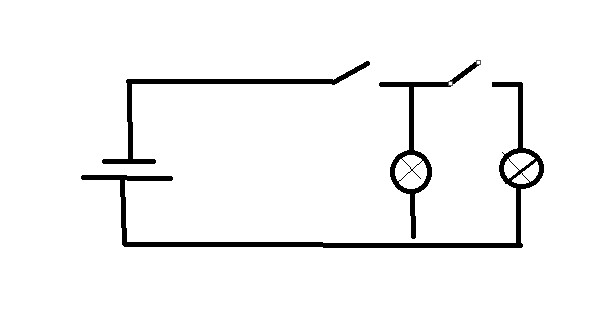

cheaterz
Зарегистрирован: 05.05.2014
Вот. Ну, вариант с фонариком. Пардон за корявость
Клапауций
Зарегистрирован: 10.02.2013
cheaterz пишет:
я просил не наделять пассивные элементы интеллектом - что бы зажечь правую лампу, нужно нажать две кнопки? как зажечь правую лампу, не зажигая левую?
*с минусовой шиной всё правильно.

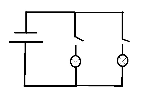

cheaterz
Я ж говорю, с этим проблемы:)
Вот, переделал.
Клапауций
так правильно.
аналогично подключаем к дуино, можно использовать общую минусовую или плюсовую шину питания, в варианте с диодами не забываем токоограничительные резисторы ~200 Ом.
