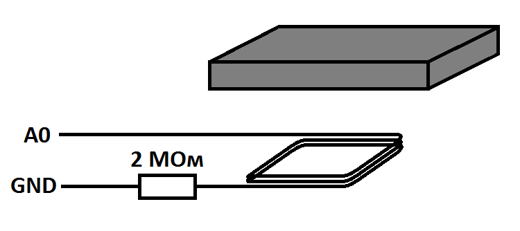

Всем доброго времени суток! Меня зовут Валерия. Сразу оговорюсь, в среде Arduino я абсолютнейший новичок. Любимый человек подарил мне набор для начинающих, о чем собственно я и мечтала. И вот, наконец, когда дошли руки и пришла идея в голову, хочу сделать ему некий подарок и пришла сюда за советом. Существует такая вещь, как подставка для мобильного телефона. У каждых есть особая деталь. У какой-то подставки есть диодик, который начинает светится, когда приходит SMS или поступает входящий звонок, ккакие-то подставки начинают "пищать", в общем, суть вот в чем. Хочу сделать подставку для мобильного телефона в виде радиомаяка из игры Battlefield 3, которая могла бы мигать и "пищать", когда поступают сообщения и звонки. А вот и сам вопрос: реально ли? Может ли ардуионо принимать подобные сигнальчики? Вот собсна и все :-)

Берете резистор на 2 МОм и кусочек провода, скручиваете в спираль или распологаете в подставке по периметру, подключаете так:
Пример кода:
  pinMode(13, OUTPUT);
  if(analogRead(A0) > 30)
    digitalWrite(13, HIGH);
    Serial.println("BELL");
  else digitalWrite(13, LOW);
  delay(10);
Если телефон находится на расстоянии не более ~10 см от рамки и создает помехи при звонке или СМС в сериал-монитор выводится "BELL" и загорается 13 светодиод. Важно правильно расположить рамку относительно телефона.

maksim, сдается мне что данная штука соберет все наводки.
maksim
Зарегистрирован: 12.02.2012
По такому же принципу работают китайские брелки.
Схема проверена, срабатывает только от телефона на расстоянии не более 5 см.
И еще от лампы дневного света со стартерным запуском расстояние меньше 1 метра. Лампу можно не считать у меня от нее и дуина порой ресетится.

>>Схема проверена, срабатывает только от телефона на расстоянии не более 5 см.<<
А на смс будет реакция ? Сигнал то совсем короткий.
maksim
Которые мигают, для телефонов, не знаю сейчас такие вообще продаются ли. И на СМС реагирует. Подредактировал выше схему, расположение телефона относительно катушки важно.

"Китайский" вариант я видел, работает нормально, он начинает "светиться" еще до того, как прозвучит звонок ;)
Насколько я понимаю, подобный эффект возникает, если телефон положить рядом с телевизором и позвонить на него, в динамиках телика будет слышно характерное "потрескивание". Однако бывают и "ложные" срабатывания, когда "потрескивание" есть, но телефон не звонит, честно говоря не заморачивался почему, возможно это он сеть ловит в такие моменты.
ИМХО, этот вариант менее геморройный в настройке, а работать будет более надежно.
