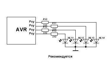

Подскажите кто знает. При подключении светодиодов, последовательно с каждым диодом, надо включать токоограничивающий резистор. А можно ли включить один резистор на все диоды (как на рисунке)?

 Только это не последовательно, а параллельно. Насколько я знаю, так как на рисунке подключать очень нежелательно, из-за небольшой разницы в характеристиках светодиодов (погрешности) через один может пойти большой ток и сгорит он очень быстро. Лучше при параллельном подключение каждому светодиоду свой резистор.

Starpom, спасибо за ответ, но все равно не понятно как через один диод может пойти большой ток. Они же все к минусу подключены через резистор. Ток может течь только от пинов (если там HIGH) к "GND". А если на одном пине плюс (допустим на крайнем левом), а на других минус, то ток бы мог пойти от левого пина к правым (там же минус), но там стоят диоды в "противофазе" и ток через них не течет.

 Старпом прав  Вы забываете что каждый диод сам по себе сопротивление и оно в зависемости от тысяч факторов даж из одной серии светодиодов могут  быть разнае а значит и токи будут разные

Блин, не выдержал и проверил, все работает:
imglink.ru/show-image.php
На пины 2, 4, 9, 12 подано лог. 1 (+5в) и ни один диод не сгорел (диоды все одной марки). Я конечно не настаиваю, что надо делать именно так, но экономия и упрощение схемы очевидно - вместо четырех резисторов используется один.

Если светодиоды зажигать по очереди, можно один резюк, если несколько сразу - желательно каждому свой.

Вот, это мне и было нужно! Теперь я понял почему так рекомендуется:
а так нет:
Ток через диоды (на нижней схеме) ограничен резистором R14 и всегда будет равен одному значению не важно сколько диодов горит. Он поделится между светящимися светодиодами. Через R14 будет всегда идти ток не больше 5 / 510 = 0.0098 ампера (5 вольт это высокий уровень на пинах). А на верхней схеме каждый диод получит свою порцию тока (те же 0.0098 ампера, но каждый).
