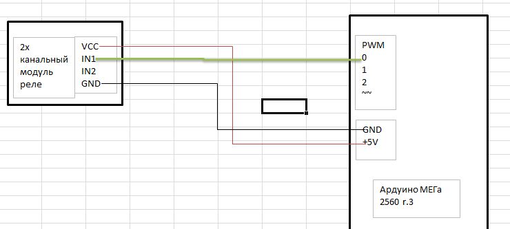

dr.lmg,
отложите это скетч в сторонку. Напишите скетч из трёх строчек - включить реле по 1 из сериала и выключть по 0 из сериала.
Запустите монитор порта и добейтесь, чтобы всё включалось без "посторонних наводок".
А тогда уже вставите работу с реле в которой Вы уверены в основной скетч.
dr.lmg пишет:
Просто это как-то нелогично. Статус LOW, а реле включено.
Ну Вы же нам схему всключенрия не дали, так чего спрашиваете?
Как у Вас реле включено? В смысле его катшука? Если одним концом на пин, а другим на + питания, то так и должно быть - LOW - включено, HIGH - выключено.
ВАЖНО - не понимайте буквально мои слова о включении "+ питтания - пин" - разумеется, через транзистор надо. Это я для упрощения разговора.

Схема включения реле:
Нулевой пин, заданный как OUTPUT, подает сигнал HIGH на IN1 реле, при условии, что заданная температура больше, чем текущая на датчике температуры, и сигнал LOW, если текущая температура больше или равна заданной.
подкючение модуля реле
Тогда смотрите описание модуля, что он хочет на ноге HIGH или Low
По любому, мой совет про скетч из трёх строк - лучший подход. Так Вы убедитесь, что другие куски программы не мешают и локализуете проблему - она в работе с реле или в других кусках.
