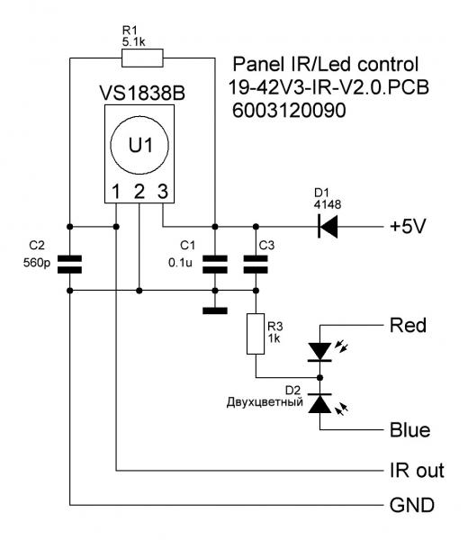

Всем доброго времяни суток.
Такой вопрос. Имеется проблема паразитного пульта от телевизора и тв приставки МТС, заключается она в том, что часть кодов пультов одинаковые, тоесть нажимая кнопку Power на пульте от ТВ, одновременно переключаются каналы на приставке, вообщем масса таких приколов.
В сети нашел вариант преобразователя команд "чужеродного" пульта в комманды "родного" пульта на ардуино, что как бы решает большенство проблем, но там принцып отдачи выходного IR сигнала так же посредством светодиода.
Возник вопрос, а возможно ли выход ардуины напрямую подключить взамен IR приемника телевизора, как бы минуя это звено. Я вроде как пононимаю что IR приемники декодируют сигнал, но в этом я нифига не понимаю (((

LEHiN пишет:
скорее можно, чем нельзя. В схемах телевизионного модуля IR-приемника разбираетесь?

SLKH пишет:
Установил универсальный контроллер (скалер) LA.MV9.P-59XU на чипе TSUMV59XU-Z1.
IR приемник обычный - VS1838B. Приемник подключен напрямую к чипу через резистор.
ВН
Зарегистрирован: 25.02.2016
схему рисуйте, откуда там взялось "через резистор" ....

ВН
68 ом так может для ОК стоять, но это не вся схема.
VS1838B имеет питание, землю и выход (обычно ОК). посмотрите схему его обвязки.
LEHiN
LEHiN аватар
Зарегистрирован: 07.06.2017
Перерисовал с платы. Ну и как писал выше IR выход приходит на скалер и через резистор уходит на чип. Больше там ничего нет.
ВН
судя по этим двум схемам на вход обрабоотки нужно подавать  сигнал 3,3В, т.е. ардуину прицепить можно, но если она 5В, то требуется  согласование ее выходного уровня.

ВН пишет:
диод катодом на ардуину, анодом на IRout (схема #6)
ВН
 это если ТС откусит первую ногу VS1838 и диод будет шоттки, то вполне вариант

SLKH пишет:
Тоесть достаточно просто с 3 ноги ардуино (по скетчу на ней сидит IR светодиод) через диод шотки кинуть провод к точке куда приходит 1нога фотоприемника?

LEHiN пишет:
SLKH пишет:
Нет.
Нужно еще переписать применяемую библиотеку (или что там сейчас), чтобы вместо меандра частотой 38 кгц длительностью сколько-то микросекунд ардуина выдавала на сотв. (3) ногу уровень LOW той же длительности.

SLKH
Зарегистрирован: 17.08.2015
LEHiN пишет:
SLKH пишет:
В этом я нуб полный (((
Я полагаю, там немного править нужно.
Но если уж совсем никак - можно попробовать извращенные способы.
Вместо фотоприемника с обвязкой прицепить на вход IRIN каскад:  транзистор + конденсатор + 2 резистора. Но это размышлизмы, сам не собирал - не проверял.
