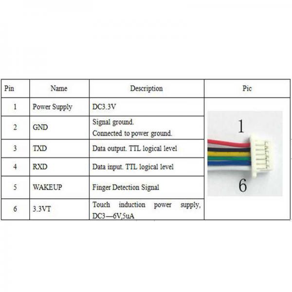

есть китайский сканер https://www.aliexpress.com/i/4000261423993.html у него 6 проводочков
С этими все понятно:
1. 3.3 v
2. gnd
3. txd
4. rxd
а вот чего делать с этими двумя ? и зачем они нужны?
5. wakeup
6. 3.3VT
Присядьте на #5 прибором. Скорее всего на контакте что-то появится или исчезнет в момент касания сенсора/опознания отпечатка.

это для организации микропотребления:
// на сколько помнится, "3.3VT"  это питание для тача (сенсорной кнопки)  , он должно быть всегда, и оно очень мало микроампер потребляет как сенсорная кнопка ttp223 .
  Когда прикасаетесь к сенсору, на wakeup появится лог.0  , им вы пробуждаете ардуину из глубокого сна по прерыванию . Дальше ардуина через p-канальный мосфет к примеру irlml2244 подаёт  3.3v  на питание сенсора отпечатка "3.3v", небольшая задержка, и должна общается через юарт с сенсором, для определения номера отпечатка пальца (возможно надо второй раз прикладывать палец) .

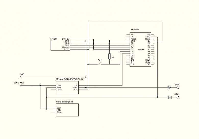

Покритикуйте схему с электрической части. (про резисторы я пробовал, но вообще перестало работать)
Вкратце состав - адуинка, датчик, кнопка для перехода в режим настроек, два блока с реле, первый управляется с ардуинки, второй стоит внутри вызывной панели и корректно подключится к нему я не могу (тяму не хватает), по этому я смог только эти реле запаралелить, диоды это страховка от смены полярности при каких либо работах, блок питания довольно далеко и всякое может случится.
Сейчас на макетке вроде все работает, но как говорится у нас страна советов :) советуйте...

хз , быстрее перечислить что в этой схеме правильно, чем наоборот критиковать этот набросок.
 В инете уже должно быть полно правильных схем и проектов с сенсором отпечатков пальцев.
- R503 по даташиту питать только от 3в , надо ставить по уму стаб и транзистор , или управляемый стаб . на худой конец 2 последовательно диода.
- реле питать от ардуины стаба , плохая затея. из-за всплесков с большой вероятностью будут сбои
- питать ардуину от 12в плохо , стаб перегреется , тем более тащить сенсор и реле 100ма . Желательней 8-9в. для этого можно нагородить последовательно диоды.
- диод по минусу нафига ? раз гальваническая связь с минусом домофона и его БП
- если и вешать на софтварный юарт D2 D3 , то подключать R503 / R502  сперва к компу, и изменять скорость с 57600 на 9600 , т.к. софтварный юарт хорошо работает на ней чем на высоких (но это не точно). Резисторы желательны но не обязательны.
- резистор 10к излишен , он есть в самом контроллере если кнопку на минус (чтоб её+ случайно на проводах никуда не коротнул на корпус) , а вот кондёр 0.1..1мкф, на вход надо , чтоб от статики , помех избавится.
- толку что вы запараллелили реле ? в обычных домофонах - электро магнит. Надо ставить в разрыв замка , или параллельно кнопке .  Можно обойтись и просто мосфетом , а не реле.  (вы не сказали какой у вас именно электро замок)
vde69
Зарегистрирован: 10.01.2016
slider пишет:
из документации:
Via serial interface, the Module may communicate with MCU of 3.3V or 5V power: TD (pin 3 of P1) connects with RXD (receiving pin of MCU), RD (pin 4 of P1) connects with TXD (transferring pin of MCU). Should the upper computer (PC) be in RS-232 mode, please add level converting circuit, like MAX232, between the Module and PC
slider пишет:
что-бы не было КЗ если перепутать случайно
slider пишет:
замок электро механический, в домофоне есть 2 режима, я настроил на короткий импульс = 1 сек, а вот паралельно кнопе ставить не выйдет, кнопка работает только на магнитный замок, по этому я придумал только так

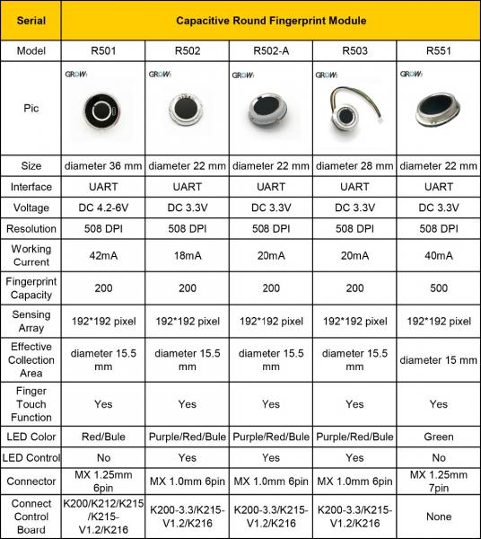

из документации:

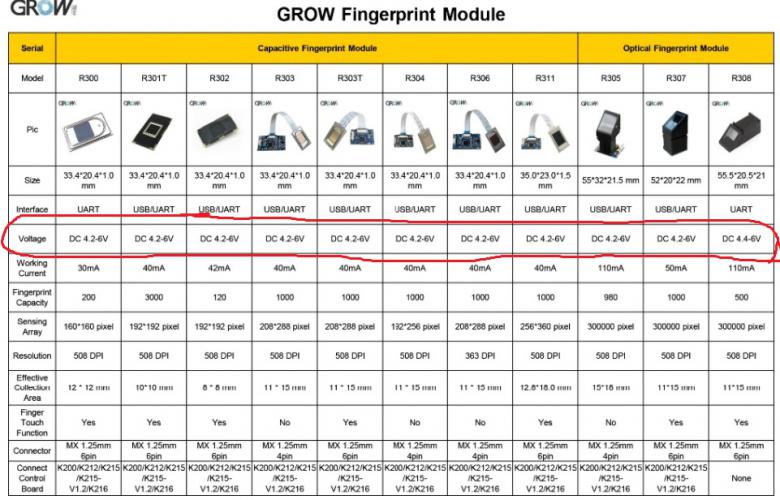

это говорится для коммуникацию по юарт , а не для питания модуля . вот о питании
а вот питание R3xx

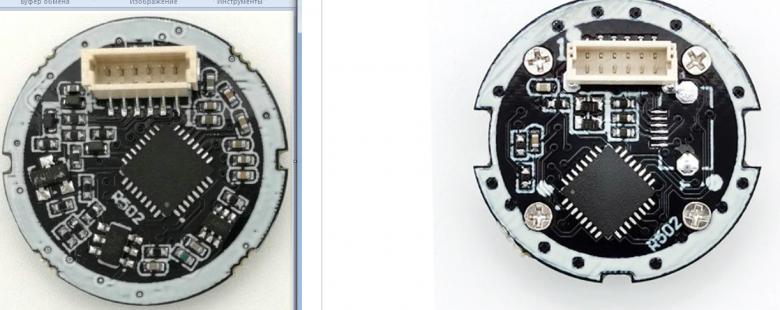

// если сомневаетесь в питании , сфотайте качественно плату модуля есть ли там стаб 3.3в , прозвоните приходит ли 1пин 3.3 v  на него, диоды, транзисторы , микросхемы.
   Мож китайцы что придумали . Ведь модулях R302  была у них неофициально разная схемотехника , сначала они ставили транзисторы для преобразования уровней юарт , потом стали ставить тупо диоды с резисторами что вызвало проблемы в некоторых редких схемотехниках.

сфоткать датчик не могу, он залит герметиком наглухо, 67 исполнение (уличное)
про питание по юарт - юарт включается ТОЛЬКО при подачи напряжения на красный DC3.3V
то есть подразумевается, что питание 5 м туда можно подовать...
и на питалове тача на белый написано от 3.3 до 6v
я конечно попробую уменьшить напряжение, и кондер повешу на питание

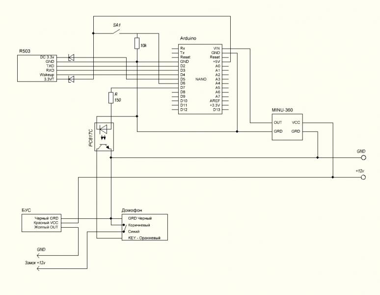

vde69
доработал схему, вопрос
правильно-ли я выбрал оптрон? и правильно-ли я его подключил? суть его подключения - KEY это +5вольт которые по описанию надо простой кнопкой замкнуть на землю что бы сработало внутреннее реле, вероятнее всего внутри какой-то тригер с малым потреблением тока (кстати завтра надо будет замерить силу тока при замыкании)
Дополнение:
БУС - это конденцаторный накопитель и какой-то удвоитель напряжения и ограничитель тока, по замыканию реле в домофоне он выдает 20 вольт, пока кондеры не разрядились сила тока большая, как кондер пустой то выдает те-же 20 вольт но с малой силой тока.
