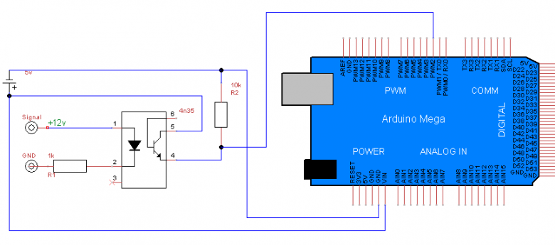

Сразу скажу что в электроннике не силен, поэтому буду благодарен за подробные ответы.
Необходимо брать 12вольтовый импульс и передавать его ардуинке. Долго гуглив по подключению оптопар нарисовалась такая схема:
Подскажите работоспособность .... резисторы брал с разных схем ... поэтому номиналы тож подскажите если не правильно.

Сие не работоспособно :)

тьфу... R2 на землю а не на +.... еще что то ?
gena
Зарегистрирован: 04.11.2012
  Если верхний вывод резистора R2 отсоединить от цепи +5 V (VIN) и присоединить к цепи -5 V (GND), то схема будет работоспособной.

спасиб... а с резисторами норм на вскидку ? )))
gena
  Для попробовать - вполне.
nik182
Зарегистрирован: 04.05.2015
Импульс можно сразу подать на вход через делитель 10к/5к.

DC-DC не сканает ... импульсы краткосрочные... насчет делителя думал ... но  решил перестраховаться... в машине напруга гуляет бывает ... кто то годами ездит на делителе ... у кого то мрут как мухи контроллеры... цена оптопары копейки в китае...

это верно ... но ... вот такой я перестраховщик )  повторюсь pc844 в киитае на 4 канала ... 18 руплей...

Уж не с катушки зажигания собрался импульсы брать ?
Если да, то нафиг весь этот огород, если достаточно одного диода...
