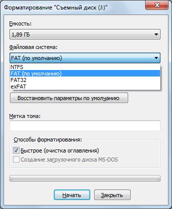

По поводу форматиролвания ФАТ-16 не нашёл ниодного ПК который предложил бы на выбор для форматирования ФАТ-16, только 32, НТФС с разновидностями.

Нет у меня в хозяйстве карты на 2Гб, только от 8 до 32, и купить менее 8Гб проблематично.  Посему и вопрос критичен ли объем - не более 2Гб. Если да - буду искать.
Про ФАТ-16. Ну не предлагают всякие Вин-7 и далее форматирования в ФАТ-16. Посему и надо знать критично оно или нет. Если критично буду вспоминать способ форматирования в ФАТ-16.
З.Ы. Кстати возник вопрос, совместима ли эта штука с SDHS или ест только простые SD. Тогда понятно откуда растут ноги про 2Гб.
Indicator пишет:
Неправда Ваша.
