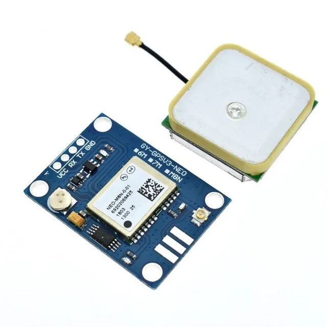

Подскажите пожалуйста, этот модуль Ublox NEO-M8N
можно прошить с помощью UART GPIO0 ESP-01 ?

видимо да, так как нужны только два сигнала RX и TX, если приём с модуля пошёл, то пойдёт и передача
Такс, я подключил его.... а он должен с коробки запускаться ? ибо у меня в u-center он законектился и никаких данных нету.... При загрузке прошивки я так полагаю нету флеш памяти, значит модуль 8M ....
Что Вы хотите туда прошить ? Что бы пошли данные - надо выбрать какие данные Вы хотите получать. Куча инфы в сети по ним.
Для начала надо выставить ближе к окну чтобы он спутники попринимал, минут через 10 данные увидятся )))
Прошивку хотел залить... "как показано в сети". Ну ладно флеша нету, залить не получится...

Скорость не та, подключение некороектное, etc. В этой софтине есть автоопределение скорости вроде.
а VCP драйвер под виндовс поставили?
Сам модуль подключен к UART GPIO0 ESP-01 и определяется как CH340
мб он должен как то работать через порт ubloxa ?
автоопределена как 9600

Скорость порта надо пробовать менять тогда. Надо соединиться с модулем на той скорости, которая в данный момент в нем настроена. Сделать сброс. И потом уже настроить по своим требованиям. Если скорость не совпадает, то и сброс не сделать !
ну скорость по умолчанию 9600 на модуле, порт тоже на этой же... везде 9600
если кто - нибудь прописал туда другую скорость, то и коннектиться надо на ней !
Прямо в этой программе просто перебирайте скорость и передергивайте питание на модуле - в окне Binary view должны пробежать данные от приветствия.
на 115200 идут нули
Светодиод на модуле вроде должен мигать... у меня горит красным.
B5 62 уже ближе к жизни ... Делайте сброс на 115200 и потом на 9600 по дефолту ..
Сделал сброс, поставил дефолт - отключил питание - подключил
Теперь на подоконник и ждать пока альманах загрузит
нУ спасибо... если это его нормальная работа... данные вроде идут (но светодиод не мигает все равно, просто горит)

на моём два светодиода - один питание, а второй начинает мигать, когда начинают приходить validные данные о местоположении.
Если включить Messge view и запросить Reciver Action Get information - можно узнать текущую прошивку.

Прошивка не заливается ... видимо и вправду нету памяти. Если ток конфигурационный файл какой нибудь.

теперь максимально близко тащить к подоконнику, восток, юг, ждать пока не замигает, у меня в метре от окна - полчаса было, тут уж насколько попался чувствительный модуль, антенну надеюсь зацепили

зачем вам прошивка-то. если и так уже видно что работает?
да, антенна прицеплена, сижу в метре от окна.... жду )
первый раз можно очень долго ждать. Исхитритесь как-нибудь подтащить к окну, а еще лучше - под открытое небо. Можно же приконнектится к ноуту или даже просто к Повербанк
Окно куда смотрит ?
ну дык, этож и была изначальная цель.
но вопрос хороший, ЗАЧЕМ?
это да, просто дать питание и выставить на улицу, пока не замигает, замигал, значит боец готов
Это оно ?? место положения нету ... около окна, окно хз куда смотрит )
Попробуюк ноуту и на улицу...
ПО поводу прошивки, я просто изначально думал что для его работы надо залить прошивку, так как а так как он работает с коробки , то она не надо
