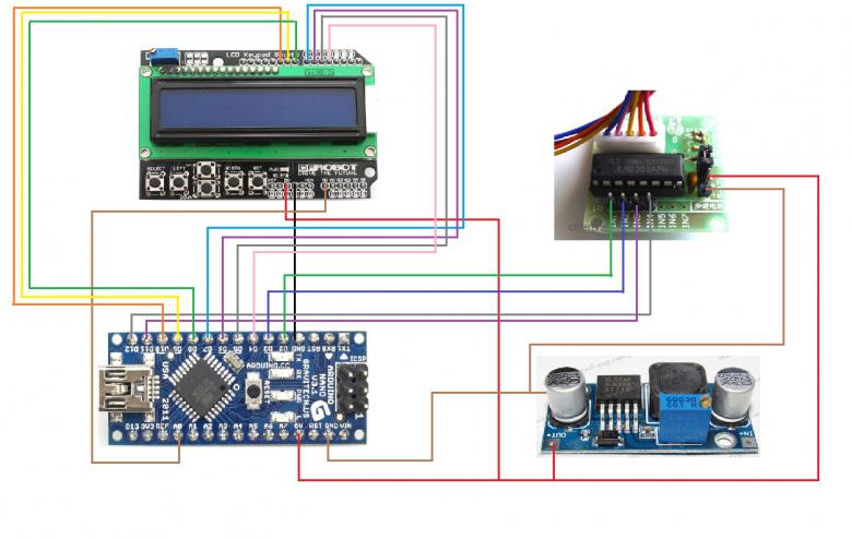

Имеется Нано, шилд с кнопками, шаговый двигатель 28BYJ-48 с драйвером ULN2003.
Вопросы:
1. Мне немного не хватает крутящего момента этого двигателя, зависит ли мощность двигателя от того в каком режиме он работает, пробовал FULLSTEP 4 и HALFSTEP 8, кажется разницы нет. Как можно выжать из этого двигателя максимум (купить более мощный не предлагайте)?
2. Двигатель сильно нагревается находясь в дежурном режиме (подано питание но вращение не запущено), на много сильнее чем когда крутится, это нормально или что-то не так?
3. Пока теоретический вопрос. Можно ли крутить одновременно два таких двигателя? Если да, то для этого достаточно приобрести сам двигатель и драйвер? Как его подключить к Нано если все цифровые ноги уже заняты имеющимся двигателем и шилдом, остались только ноги А0-А7?

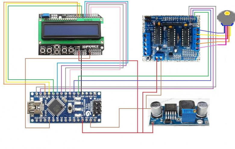

CasterV
Зарегистрирован: 30.04.2015
Araris, за "stepper1.stop();" спасибо, вечером попробую.
SunX, редуктор проблематично мне будет присобачить, к сожалению. Все эти компоненты подключал не я, а человек разбирающийся. Питание осуществляется от 4х аккумуляторов 1.2V и емкостью 1900mA/h через повышающий преобразователь, на выходе из него получаю 5В, выход раздваивается и одна пара идет на Нано а вторая на драйвер, по идее правильно.
Как посчитать или измерить хватит ли этих аккумуляторов для питания Ноно и двух двигателей с драйверами?
CasterV
Эм... просто перерезать дорожку и чудесным образом двигатель увеличит свою мощность  более чем в два раза? И какие последствия таких манипуляций, чёт падазрительна?
SunX
SunX аватар
Зарегистрирован: 04.10.2014
CasterV пишет:
Не совсем, Вам еще драйвер придется заменить. Там же в статье все описано, был униполярный двигатель, а после махинаций стал биполярный, т.е. напряжение будет подаваться на обе катушки сразу, только будет меняться полярность нужным образом, в итоге в один момент на двигатель будет действовать большее магнитное поле и значит он будет "сильнее".

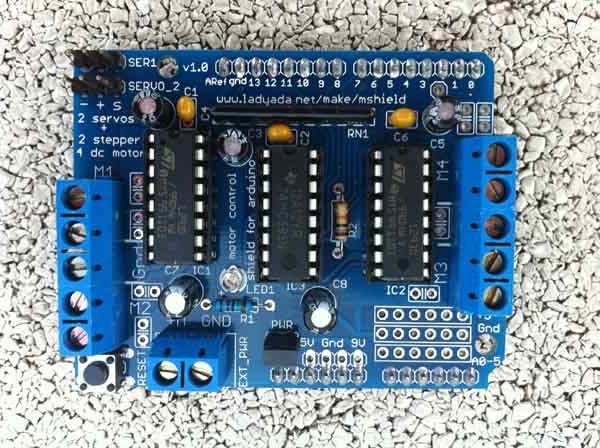

CasterV
Скажите, эта штука " http://ardu.net/ru/dvigateli-i-drajvery/174-motor-shield-l293d-shild-dly... " годится для управления двумя модифицированными из униполярного в биполярный 28BYJ-48? Покупать? По подсказкам я смогу всё это подключить и переписать скетч?
Я правильно понимаю, после переделки будет доступен только режим полного шага?
Araris
Зарегистрирован: 09.11.2012
CasterV пишет:
Скажите, эта штука " http://ardu.net/ru/dvigateli-i-drajvery/174-motor-shield-l293d-shild-dlya-upravleniya-dvigatelyami-arduino-motor-182438627.html " годится для управления двумя модифицированными из униполярного в биполярный 28BYJ-48? Покупать? По подсказкам я смогу всё это подключить и переписать скетч?
1. Годится. Там два L293D, соответственно, для двух степперов.
2. Да, только режим полного шага.
Замечу также, что у китайцев штука обойдется в 50-60 гривен с доставкой.

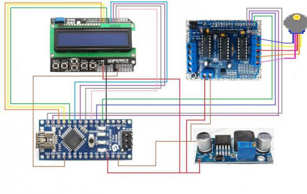

Araris
Или вообще не париться с шилдами, купить пару L293D, да сделать что-то вроде
CasterV
Поясню некоторые моменты. Вся эта ерунда затеяна для вращения экваториальной монтировки по одной оси (один двигатель) и для электрофокуссирования (второй двигатель) дабы избежать дрожания при ручной фокуссировке. Соответственно - один двигатель работает постоянно а второй кратковременно, попал в фокус - отдыхай. В домашних условиях можно было бы питаться от розетки но вот в поле розеток нет. Желательно чтоб аккумуляторов хватило хотя бы на часа 3, как замерить и посчитать расход энерги я понятия не имею.
По поводу вопроса о размерах. Сейчас Нано, драйвер и преобразователь лежат в коробке шириной чуть более длинны Нано и длинной как две длинны Нано, плюс к верхней крышке коробки прикручен LCD шилд с кнопками, все это соединяется между собой туевой хучей проводов и выглядит не кошерно, как Вы написали. Что значит "эта штука предназначена для бОльших Ардуин", разве её и Нано нельзя соеденить теми же проводами как у меня сейчас? Хотя подозреваю, что все равно в мою коробку она не поместится.
Реализовать вариант который Вы привели на картинке с макетной платой я точно не смогу, знаний ноль дробь ноль.

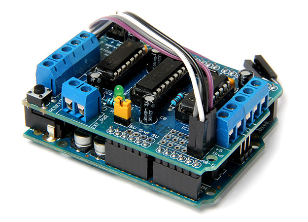

Araris
Вот так это выглядит на Уно:
Размер примерно 53 х 68 мм. Соединить ее проводами с Нано - возможно.
Почитайте-ка это: http://ferretrobotics.blogspot.com/2011/01/tutorial-how-to-control-bipolar-stepper.html
Ничего там сложного нет, это я Вам как человек, от электроники далекий, говорю.

CasterV пишет:
К большим ардуинам эта штука может цепляться вообще без проводов, просто сверху вставляется и все, и размер у нее соответствующий (т.е. почти как у, например, Arduino UNO). С нано же придется подключать проводами, да.
Боюсь в Вашу коробочку оно не влезет.

Всем здравствуйте!
Приехал из Китая драйвер L293D, такой:
Помогите решить сначала аппаратные вопрсы а затем программные.
1. Нужно к этому драйверу подключить два шаговых двигателя  28BYJ-48 – 5V, один из них переделанный в биполярный. Возможно позже оба двигателя будут переделаны в биполярные.
2. Выше приводили ссылку по переделке униполярного двигателя 28BYJ-48 – 5V путем разрыва центральной дорожки на плате двигателя, но кажется в комментариях к этой статье, то ли где-то ещё я читал (если правильно понял), что можно не резать дорожку, а просто не подключать один из пяти выводов двигателя, так ли это?
3. LCD Keypad Shield имеет шесть кнопок, у меня сейчас подключены только пять, нужно добавить работоспособность ещё одной кнопки (крайняя правая "RST"), какие для этого контакты нужно соеденить между собой.
Ниже привожу схему как у меня сейчас всё подключено, нарисовал как смог, надеюсь будет понятно. Буду очень благодарен, если ответы Вы дорисуете на моей схеме. Спасибо!
trembo
trembo аватар
Зарегистрирован: 08.04.2011
Не резать нельзя надо резать.
Запятая после третьего слова.
Хотя если чисто теоретически то вроде при полной симметричности обмоток
ток через перемычку на течёт при условии что вы подаёте на каждую обмотку разнополярные сигналы.

CasterV
Вот так правильно будет подключить один униполярный двигатель пока что без переделки в биполярный?
