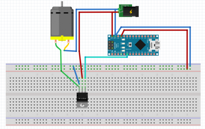

Хорошо, учту. Во схема, код с включением ШИМ на 3-м пине думаю кидать не стоит, главное что всё работает.
Скорость плавно регулируется, но.. до определённого предела, при чём можно подать хоть простой high базу мосфета, скорость вращение будет всё равно такая же, очень низкая, хотя если включить мотор в обход транзистора напрямую к батарее (батарея 3.7v li-ion, мотор f130 - маркировки нет) моторчик прям хоть взлетит сейчас. Так и должно быть?
Оба контакта мотора на минус? Оригинально. Перпетуум мобиле ещё не изобретали в этом месяце?
lluceu
lluceu аватар
Зарегистрирован: 21.07.2020
Уфф а, это левая пикча, сказано же, работает. А по делу -  видимо мосфет с большим падением на переходе.
У меня IRF, попробую IRL поставить.
DetSimen
DetSimen аватар
Зарегистрирован: 25.01.2017
Уфф, а это левая программо. Не мудрено, что не работает, аха?
lluceu,
возможно, завтра мне будет стыдно за этот пост и я его удалю, но сейчас я пьяный .... так что читайте.
lluceu пишет:
это левая пикча
знаете как вы все за@бали левыми пикчами! Значит, sadman41 смотрел, разбирался, старался Вам - дураку помочь, но все его старания и потерянное время спущены в унитаз просто потому, что мудак lluceu вместо схемы привёл левую пикчу! Идите Вы нах ... прямо и налево со своими пикчами!
По-русски Ваш пост звучит так: "Мужики, у меня тут проблема нарисовалась. Мне-то самому решать её не нужно, так что напрягаться, схему там рисовать ... мне есть чем заняться и кроме этого. А вот вам, если не с чем(кем) потрахаться в этот воскресный вечер, то вот вам левое картинко - трахайтесь на здоровье, мне не жалко".
Кстати,
lluceu пишет:
по делу
могу Вам помочь! Полное и подробное решение Вашей проблемы описано вот здесь.
Правда, это левая ссылка и там ни хрена нет, но проблема всё равно решается, ибо
lluceu пишет:
Вот, как-то так.
