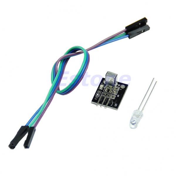

Имеем UNO R3; Nano v.3; ик приемник выпаянный из dvd плеера без опозновательных знаков, ик приемник из китая.
Китайский приёмник некорректно принимает код.
Ик приёмник из dvd корректно принимает все коды с пульта. На пульте нажималась одна и таже кнопка. Используемая кодировка пульта и код кнопки: Decoded NEC: 818E7.
Подключение: ик noname - напрямую к пинам.
китайский - напрямую, с резистором 100 Ом, результат одинаковый.

Тот ИК что выпаян из двд, принимает коррекно, он кстати без металического кожуха. Пульт от триколора, проверил все кнопки, на всех распознанна кодировка NEC.
VS1838B, 70% кодировка не распознана, 25% кодировка JVC, 5% кодировка NEC. В первом посте лог именно с него.
Собранны 2 модуля с приемниками, стоят рядом, сигнал принимают одновременно, выводят в ком порт на комп.

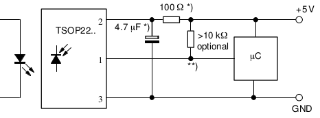

Пытался подключать по схеме
, только вместо кондера на 100 мкф, был на 10мкф. Сейчас поключю как на схеме по вашей ссылке.
Ну так это, в принципе одинаковые схемы. Только номиналы чутка другие. А первом посте вы дали без подтягивающего к питанию резистора. Так по какой же схеме вы подключали? Вообщем у вас выход приемника подтянут резистором к питанию или нет?
Собрал как на схеме по ссылке, за исключение кондера, ненашел на 4,7мкф воткнул на 10мкф. Из полусотни нажатий, правыильно распознались только 3 нажатия((.
подключал и по схеме из первого поста, просто напрямую, попробовал и вашу схему... один фиг распознает не то.
Да кондер то "такое". Что у вас с выходом? Я в первую очередь про него говорил. "Добавляем резистор на 10K, смотрим что получилось. Пытаемся поменять номинал кондера."
Добавили резистор? Что-нибудь в логах поменялось?
Только речь идет не про резистор который 100 ом. Пусть он будет какой есть. Между питанием и выходом приемника есть резистор большого номинала?
В данный момент собрана вот эта схема.кондер только 10. Резистор на 10кОм.
В логах тот же самый код, "Unknown encoding: 1052DE4B (32 bits)".
