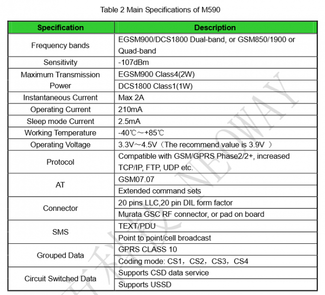

распиновка простая TX и RX, а вот по питанию нужно 4.2в 2А, в первом шилде он уже есть, во втором нету
гугл в помощь :)

Какому из этих модулей нужно питание 4.2 вольта?
Valera19701
Valera19701 аватар
Зарегистрирован: 18.10.2015
у первого уже встроен, а у второго см. картинку, я вышел за предельные значения?
