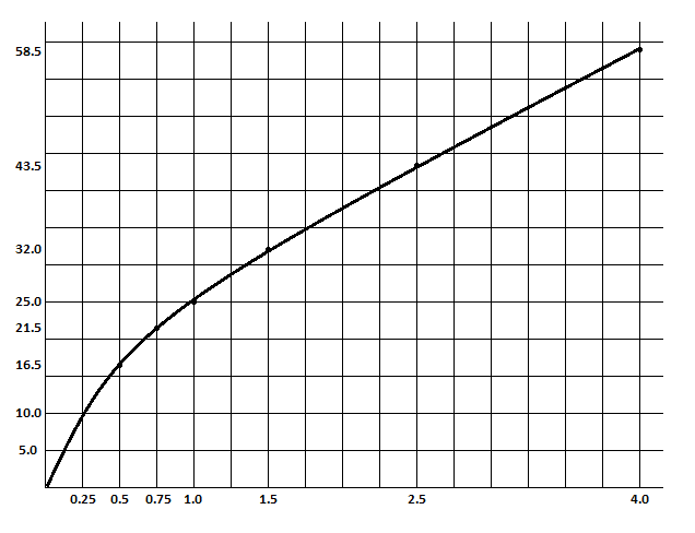

Зависимость площади сечения для постоянного тока и переменного разная. Рассмотрим такую таблицу:
Сечение медного провода для передачи постоянного тока при напряжении 12 Вольт
Ток, А 16,5 21,5 25,0 32,0 43,5 58,5 77,0 103,0 142,5
Мощность, кВт 0,20 0,26 0,30 0,38 0,52 0,70 0,92 1,24 1,71
Сечение, мм2 0,5 0,75 1,0 1,5 2,5 4,0 6,0 10,0 16,0
Значение AWG 20 18 17 15 13 11 9 7 5
Построим график:
Если верить этой таблице, то из гафика видно, что провод с площадью сечения 0.125 кв.мм должен держать 4 - 5 ампер.
Хотя, речь идет об обычном телефонном проводе... так что меня самого смущют такие данные... но 1 ампер держать точно должен.
