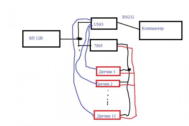

Друзья, ребятки, выручайте. Есть уно, у ней напихано хренова тьма датчиков, но запитаны они через спаянный мною схеме на стабилизаторе 7805. Соотвественно земля у уно и схеме одна. Питаются они 12В через внешний блок питания. Но вот какой казус, сом порт работает до тех пор ,пока я не подам на схему и уно 12в. После этого не терминал не работает, не программирование самого контроллера, пока не переткнешь USB. Изредко мне удавалось как то сделать там, что все вместе работа, но потом неожиданно обрывалось и приходилось опять переподключать ардуинку. В чем беда господа?

да ты гений... вот сам как думаешь если датчики запитаны от 12 вольт, то какой сигнал они пихают в уно?
CEBKACooler
Зарегистрирован: 14.01.2014
Не не, они запитаны через стабилизатор 5В. То есть уновского не хватило бы на 13 датчиков ,я поставил более мощный с радиатором. 12В питают движки, уно и собственно на вход стабилизатора

dimax
dimax аватар
Зарегистрирован: 25.12.2013
CEBKACooler, измерьте напряжение между корпусом компьютера и минусом вашего БП.

CEBKACooler
8 мВ если корпус-земля, и 100мВ, если корпус-корпус

уно подключается через USB, создается компорт ,через который питается унка. Через команду Serial.println отсылает данные до тех пор ,пока не подам на унку и стабилизатор 5в. Все работает, но сом порт перестает отвечать
CEBKACooler
4 сервопривода, 3 концевика, датчик света, датчик геркон, 2 датчика скорости на холе, 2 модуля реле

dimax
dimax аватар
CEBKACooler пишет:
Это видимо при подключенных проводах. Важно измерить когда ещё не появилась цепь бп-ардуино-комп  через питание. Скорее всего у вас там 130 вольт переменного тока из-за перекоса земли.
Gres
Gres аватар
Зарегистрирован: 26.03.2013
Если электропроводка в доме старая, то подобные проблемы вполне могут быть. Блок питания компа и внешний импульсные включены в одну розетку? Включите их в один удлинитель, и попробуйте соединить корпус ПК с корпусом внешнего БП. Вообще в старых домах, где электропроводка ещё двупроводная, без защитного заземления, на корпусе ПК может быть более 60 вольт, электрический индикатор светится.

CEBKACooler
отключил цепь ,стало 200мВ
CEBKACooler
Включил в ту же разетку, ничего не изменилось. Дому кстати 30 лет
dimax
dimax аватар
CEBKACooler пишет:
Измерялось по переменному току? Подозрительно низкие значения, словно минусы накоротко соеденины.

CEBKACooler
Вы совершенно правы, переменка есть. 6В при включенном блоке питания и 75В при выдернутом из разетки
dimax
dimax аватар
CEBKACooler пишет:
Непонятно как может при отключенном проводе из розетки быть перекос. В прочем не важно, решение в любом случае стандартное -соединить корпуса (или минуса)  устройств отдельным толстым проводом. Тогда паразитный ток не будет течь через USB порт, и проблема отпадёт.
