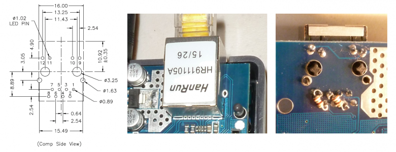

http://arduino.ru/forum/apparatnye-voprosy/ethernet-shield-w5100-ne-pinguetsya-pri-etom-v-drugoi-seti-normalno-rabotal
резистор на плате проверте. подключите прямо к компу коротким шнурком
Алексей Н
Зарегистрирован: 02.01.2016
Хммм. Про резисторы знаю. У меня как раз 511 сборка. Но вроде, на коротких шнурках должно и так работать? У меня 50 см провод.
Попробовал напрямую  к компьютеру подключить - заработало!! На всякий случай хочу уточнить про DHCP на роутере. Он должен быть включен или выключен?
Ну и в качестве бонуса заглянувшим, хитрый способ припаять резисторы не связываясь с СМД-пайкой.
http://forum.arduino.cc/index.php?topic=351477.msg2538804#msg2538804

Зарегистрирован: 16.06.2016
есть хабы или со слабыв сигналом или шибко умные которые пытаются тип шнурка определить и адаптироваться. у меня без замены резистора на коротком шнурке с хабом не работало с компом работало.
