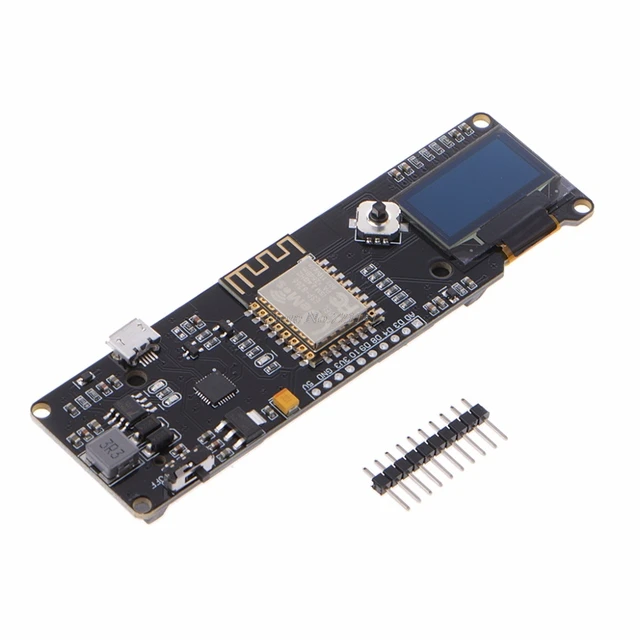

попал мне в руки крайне интересный агрегат, скажу я вам WeMos D1 ESP-12F
на обратной стороне еще и слот для батарейки типа 18650, полноценный тумблер выключатель, разъем для зарядки он же для прошивки.
эта пипка возле экрана представляет собой джойстик как на мобиле. Отсюда вопрос кто нибудь видел похожие по конфигурации платы?
Дело в следующем на плате имеются такие выходы AD D3 D4 D8 D9 D10 3V3 GND 5V
кто нибудь пробовал такие штуки, не пойму как к нему гироскоп MPU 6050 подключать и возможно ли?

AD - это видимо A0, единственный аналоговый вхот, плюс еще 5 цыфровых, остальные под экран заняты

вот а для гиро надо 2 аналога

а у ESP аппаратный всего 1.   Но если зачитать за аналоговый коммутатор, можно обогатить свою башку знаниями, как к 1 аналоговому порту подключить до 128 аналоговых даччиков.
http://arduino.net.ua/Arduino_articles/Kak%20rasshirit%20kolichestvo%20analogovyh%20vhodov%20i%20vyhodov%20na%20vashem%20Arduino/
только я б еще учел, что ESP от 3.3В питаеца.  Ну и сатвецтвенно, столько же и на вход просит, не больше.
