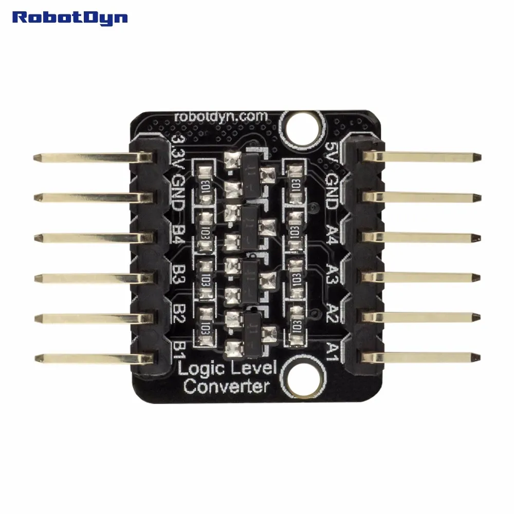

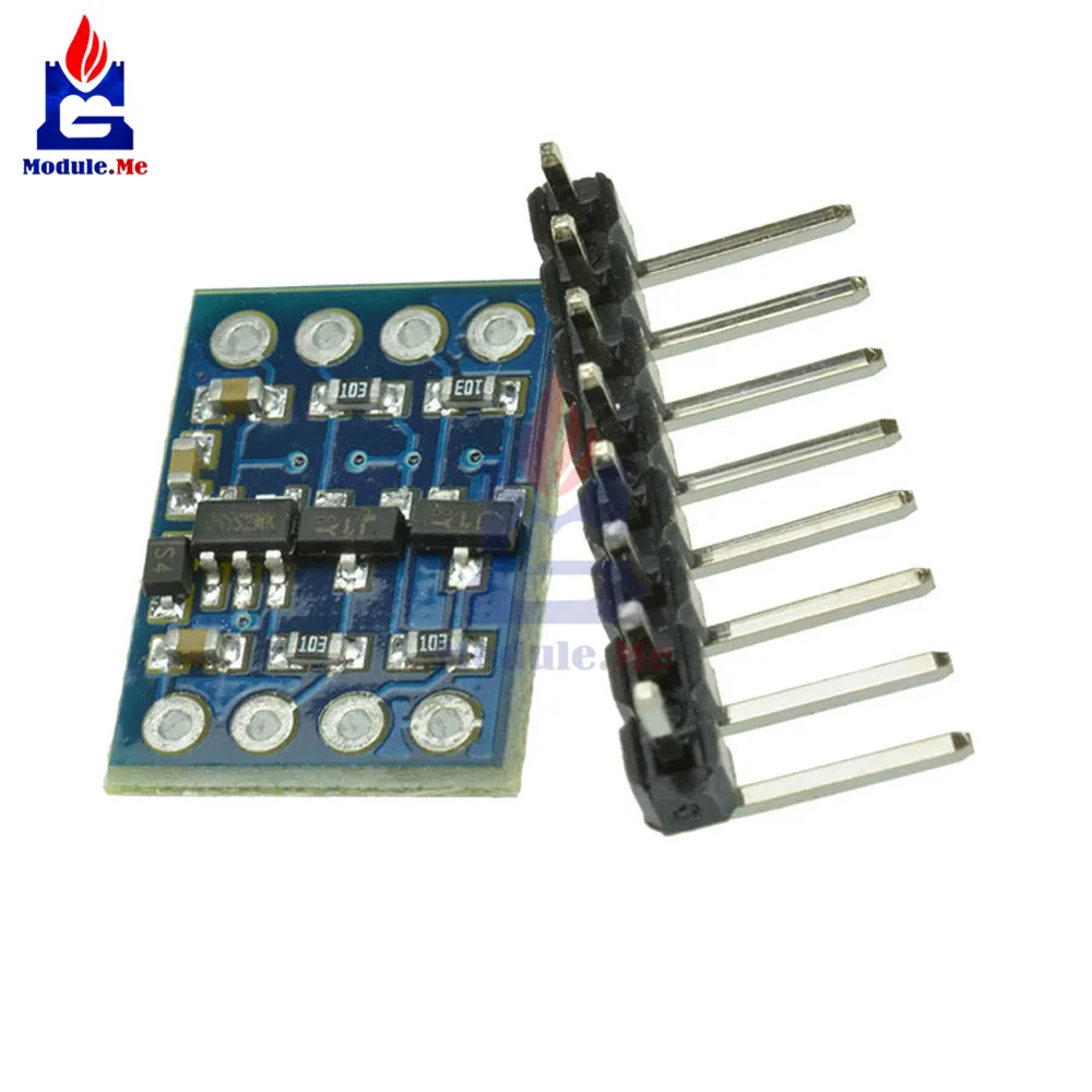

Взял я Wemos D1 Mini (TTL 3.3V) и подключил к нему колечко с WS2812B (TTL 5V). Заливаю FastLED-овский тест - иногда проскакивают неправильные цвета и пр. глюки. На ардуине с TTL 5V всё ок. Помня рекомендацию поставить преобразователь уровней - ставлю. Никаких изменений - всё те же глюки. Смотрю осциллографом: на входе в level shifter сигнал ~3.2V, на выходе ~3.6V. Очень удивляюсь, пробую отдельно на макетке согласователь (подаю питание и тыкаю во вход VCC/GND) - всё ОК, на входе ~3.2 V, на выходе ~4.7V. Подключаю к Wemos, заливаю на него блинк. Вижу на осциллографе нормальную картинку - на выходе согласователя уровней сигнал в ~4.7V. Заливаю FastLED-овскую мигалку и опять наблюдаю ~3.6V на выходе согласователя.
Согласователь вот такой:
3.3V из 5V он делает сам, у него стабилизатор на борту. Транзисторы J1Y, судя по интернетам являются BSS138 со временем переключения 20ns.  Вроде как с запасом хватает на WS8212B.
Отчего такое плохое поведение может быть у level shifter и есть ли шанс его приструнить? Возможно, что кто-то знает чем гарантированно-совместимо приподнять уровень для этих пикселей...

А как все оно подключено друг к другу? И 5В откуда подается?
5V подаётся со внешнего БП (5V/2A) на +5V вемосу и прямо на level shifter. Шифтер сам делает себе 3.3V. Сигнал заводится... ну, положим, с D6.
Т.е. ничего не просаживается вроде как. Потому что колечко я отключал, мерял просто на выходе шифтера. Блинк нормально раскачивает выход, а вот FastLED - не может. С частототой как-то связано что ли... Может блинку газу поддать и посмотреть, когда сорвётся...

По картинке - однозначно не успевают переключиться транзисторы, видно по завалу фронтов. Видимо китайские BSS138.
Навели вы меня на мысль, которая должна была стать самой первой - посмотреть на исходные фронты. По мне так - получше...
Однако, я поставил еще один эксперимент с роботдиновским шифтером
Получил почти то же самое
Так что, видать, из одной коробки транзисторы взяты... Поможет ли самопал на n-p-n, если даже у роботдина такая же фигня?
