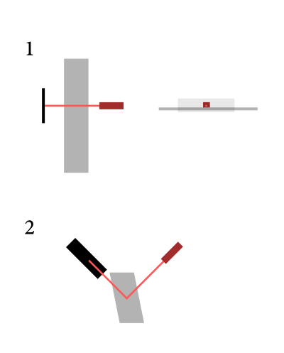

Ремень обычный? Какая поверхность? Есть ли какая ни будь способность отражать свет? Если надо получить частоту 100 Гц, то оцифровать надо как минимум в 16 раз быстрее или 32, что лучше. А это 250 мкс на каждую точку. Я не знаю как  радиолокационными методами получать расстояние с такой частотой. Можно круглый луч отправить частично пересекать ремень так, что бы при колебаниях перпендикулярно лучу изменялся световой поток и ловить поток фоторезистором. Расстояние не померишь а вот колебания получить точно можно.

Ремни нескольки типов, в основном зубчатый так же есть клиновые с зубом, тоисть профиль разный. Идея хорошая я тоже думал по поводу отражения луча перпендикуляром НО , по мере угасания колебаний меняется крайняя линия колебания ну вы поняи, это нужно равномерно сдвигать чтоб не выйти за круг приемника. Естественно если использовать большой луч можно и обойтись фильтрацией на программном уровне но если честно не очень практично (личное мнение из практики- так что нив коем случае не в спор Вам).

Вопрос что Вам надо в конце. Расстояние это абсолютная величина. Колебания ремня относительная. Относительные измерять легче. На просвет две линзы, которые из точечного источника дают параллельный и обратно точечный. Ремень помещенный в область параллельного при любых эволюциях будет вызывать изменение потока света на выходе.

Наверное глупость скажу, но удержаться не могу. Если амплитуда известна, то лазерный источник (обычная указка) ставится сбоку и постоянно светит, пока вибраций нет (либо не светит, но надо ведь проверять  его работу). Приемником может быть маленькая солнечная панель (есть одновольтовые, что удобно для 1.1 В внутреннного опорного у nano). Как только начнется вибрация, она будет перекрывать источник света (тоонкий лазерный луч). Но минус в том, что это нужно довольно хорошо подгонять по месту (чтобы точно перекрывалось при вибрации) и регулярно делать автокалибровку включая и выключая лазер и сравнивая напряжение с солнечной панели. (Панель быстрей реагирует, чем фотосопротивление или как оно там называется). В принципе панелька солнечная позволяет ловить до 20+ кГц мерцание лампочек с помощью nano.
Возможно, ремень достаточно хорошо отражает свет в каком-нибудь удачном диапазоне и тогда можно поставить светить лазер на ремень под 45 градусов, а с другой стороны поставить самую узкую панель, и луч будет промахиваться мимо нее, если начнется вибрация.
Еще есть лазерные дальномеры, которые иногда называются ToF-сенсоры - VL53L0X - но я хз как там скорость измерения, не факт, что достаточная.

Тебе не подойдет, так как время измерения в режиме фаст - 20мс, а тебе нужно 10мс. Но это самый дешевый из таких датчиков... может есть и на 10мс? - я не искал. Ловить линейкой "зайчик" от лазера - выше предложено - хорошая и уже много раз проверенная идея.
Просто аккустический способ - колеблющийся ремень создает колебание давления воздуха рядом с собой. Направленный микрофон установить близко, как только можно (придется подобрать или разработать) всякая фильтрация мусора (и цифровая и не очень), но работать тоже будет на ура.

   Конструкция в агрегатах станков к сожалению не позволит ловить зайчики. место установки отражателя за частую ограничено.  Не знаю насчет лазерного дальномера- сам пока что сильно не копал в этом направлении.  Сморю на аналоговый ультразвуковой с разрешением 0.025мм. Посмотрим что получится.  Просто микрофоном и софтом уже пробовал - мусор грязь (работающие агрегаты вокруг)
