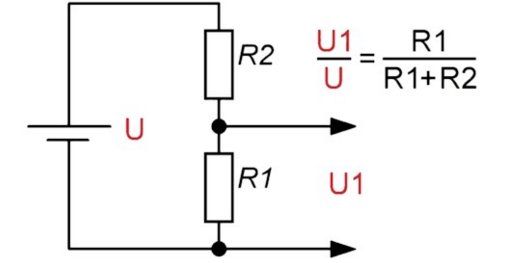

jeka_tm аватар
Зарегистрирован: 19.05.2013
делитель. но R1+R2 больше 9МоМ (судя по данным из даташита, хотя не уверен). на выходе можно повесить потенциометр для точной настройки
затем повторитель
затем инвертор
R1 и R2 одинаковым номиналом, например 10к
на выход ардуину. нужно сначала прогнать во всем диапазоне без ардуины с вольтметром, когда настроишь потенциометром можно подцепить ардуину. если ты после этого не понял тебе нужен хороший ликбез))

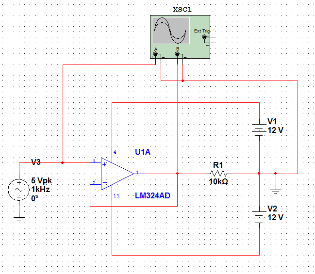

Делаю повторитель напряжения, получается фигня какая то: https://monosnap.com/file/CXtdGRurwt99tYvx2yNrwTR9UlIPSb

на выходе 1 и 2 операционника нужен резистор на землю 10к например
да все просто. что усиливает операционник? напряжение а ты ему ток на вход подаешь. как потечет ток? через входное сопротивление операционника. это сопротивление не нормировано. чушь короче
у тебя источник тока, чтобы снять сигнал нужен резистор, на котором в зависимости от тока будет определенное напяржение. твой датчик имеет высокоомный выход, и соответственно нагрузка ему нужна высокоомная. но напряжение будет высокое. поэтому нужен делитель
общее сопротивление делителя например 2МОм, и на нем будет например максимум 40В. значит делитель должен быть расчитан чтобы на выходе было не более 5В. далее ты его повторителем повторяешь сигнал, так как повторитель имеет высокое входное сопротивление он не будет оказывать влияние на измеряемую цепь. просто усилитель или инвертор имеют более низкое входное сопротивление, и будут влиять на цепь. калибровать замучаешься. после него инвертор, так как тебе нужно положительное напряжение
прочитай раз 10 пока не осядет в голове

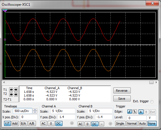

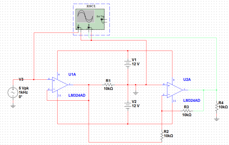

Да я мысль понял. Делитель, повторитель, инвертор. Но бред получается, посмотри сам: https://monosnap.com/file/yYlYJLPII2RCEFs7Ws9aHc8JZNk08I
jeka_tm
jeka_tm аватар
питание должно быть двуполярное. и проверяй поблочно. сначала повторитель

Я стараюсь, но получается ерунда: https://monosnap.com/file/lJ3q3bjdD3OochgBsq5ip15Bkx1ln5
Помогите, пожалуйста, где ошибка.
Двуполярное питание первого ОУ: https://monosnap.com/file/yqinL33VAkatMYDvFnmK6oEcg3UBcP

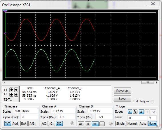

Резисторы выкинул что бы проверить в лоб что хоть как то работает. А оно не работает в принципе. После первого блока ОУ что мы должны увидеть?
Вот моя схема: https://www.dropbox.com/s/tp44zikapdd9u2v/%D0%A1%D1%85%D0%B5%D0%BC%D0%B0%20%D0%BF%D0%BE%D0%B4%D0%BA%D0%BB%D1%8E%D1%87%D0%B5%D0%BD%D0%B8%D1%8F%20-%204.TSC?dl=0
В TINA-9 рисую её.
jeka_tm
jeka_tm аватар
понятно. серьезный проект. вечером если время будет сам промоделирую в мультисиме
резисторы я писал зачем нужны. должны получить тоже самое напряжение как на входе

ну хз почему такие сложности при симуляции. сразу все получилось. 1 шт LM358 достаточно

jeka_tm пишет:
повторитель
повторитель + инвертор
Любите, Jeka_tm, вы все усложнять ;)))
