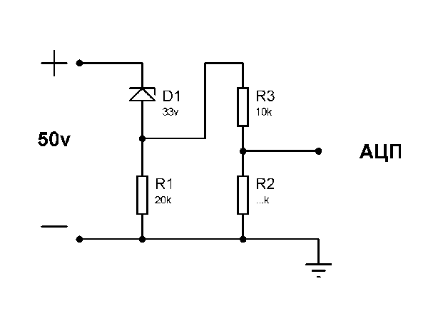

gena
Зарегистрирован: 04.11.2012
   Что бы земля у ардуины и блока аккумуляторов была общая, поставьте стабилитрон D1 вверху (вместо R1), а R1 соответственно внизу. Измеряйте на R1. При напряжении менее 41 В будете иметь на R1 ноль Вольт. Для питания ардуины целесообразно применить импульсный понижающий преобразователь.

Действительно, стабилитрон в верх! Почему сам не додумался.

Илья73
Зарегистрирован: 06.09.2013
Сейчас собрал на макетке так.
Проверил вроде работает нормально.
Буду наверно так и делать. По таблице видно что 30% - 40% зазор в два милливольта.
Потому без вычитателя будет не очень точно.

Илья73, без дополнительных схемотехнических решений у стабилитронов очень большой ткн, и если использовать не дома, а на улице, то напряжение стабилизации может гулять так, что существенно выйдет за тот предел точности измерений, за который вы боретесь) И ещё  20 ком -не много ли? Не дотянет до минимального тока -погрешность ещё сильней вырастет.

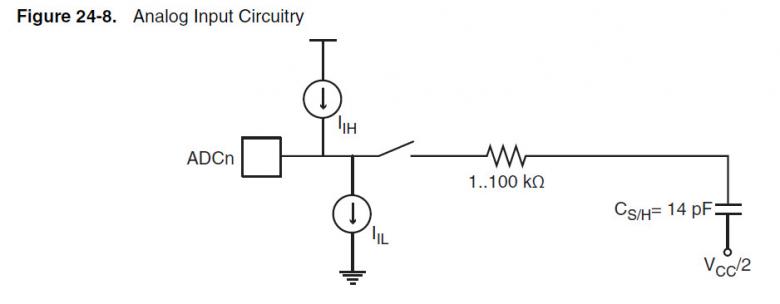

dimax просвети про минимальный ток ацп - я в доке читал, вроде помню, 1 микроампер, может ошибаюсь?
ales2k
Зарегистрирован: 25.02.2013
Посмотрел записи - про 1 микроампер я сам прикидывал на пальцах...
The ADC is optimized for analog signals with an output impedance of approximately 10 k or less. If such a source
is used, the sampling time will be negligible. If a source with higher impedance is used, the sampling time will
depend on how long time the source needs to charge the S/H capacitor, with can vary widely. The user is recommended to only use low impedance sources with slowly varying signals, since this minimizes the required charge
transfer to the S/H capacitor.
PA/88A/PA/168A/PA/328/P [DATASHEET] 249
Сделать вывод - какой ток считать минимальным я из этого описания не могу...

20 к +  делитель с двумя резюками общее 20 к, в итоге в параллель получается 10 к. Да и к тому же множим на 12 банок уже зазор получается 0.02 *12 и делитель на 2, получается 0,12 в. (просто под рукой нашел стабилитрон на 33в потом добавлю к нему еще 6,8в) Вроде уже в 1 процент укладывается. Ну а насчет температурной стабильности даже и не знаю..., может действительно вместо стабилитрона поискать стабилизатор точный...
