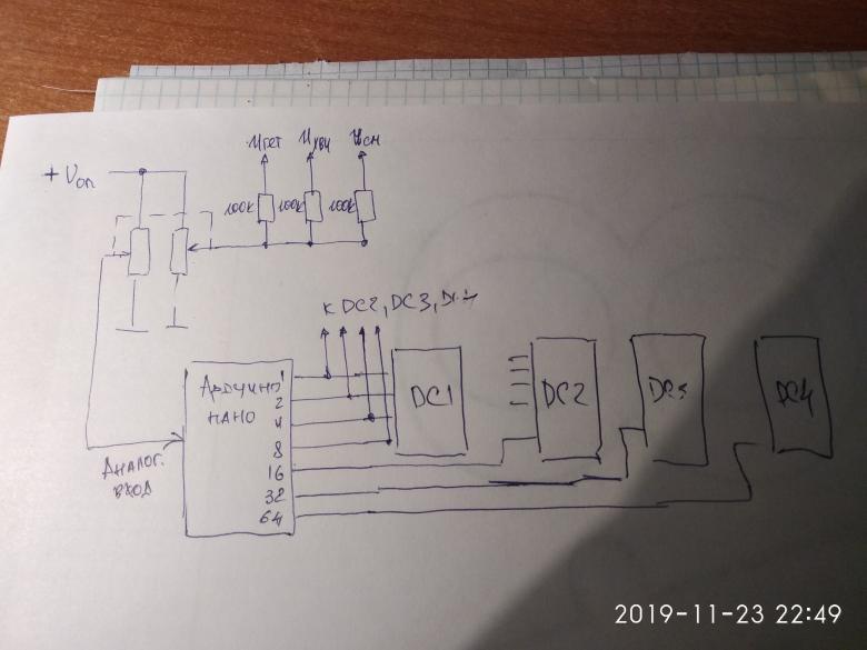

Можно увидеть предполагамую схему связки ардуино-светодиоды-варикапы итд? Хотябы в упрощенном виде. А то, пока все как-то туманно слишком.
gogas
Зарегистрирован: 18.11.2019
gogas
Добрый вечер! Это не сложно. Может я и не прав.
ua6em
ua6em аватар
Зарегистрирован: 17.08.2016
gogas пишет:
Естественно не правы, с разрешениями на DC напутали, на DC1 его вообще нет
gogas

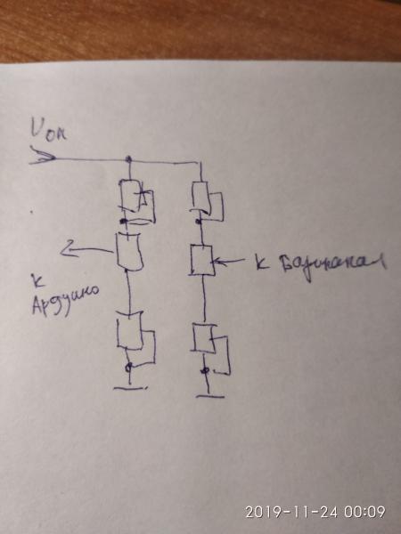

Да вроде ничего не напутал. Я же рисую в общих чертах. Вот подробнее.

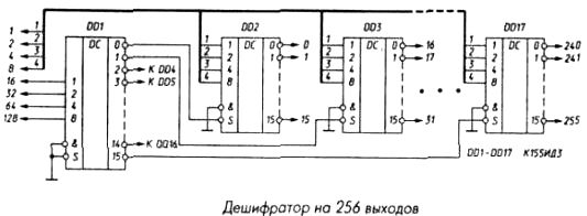

gogas
Или так.

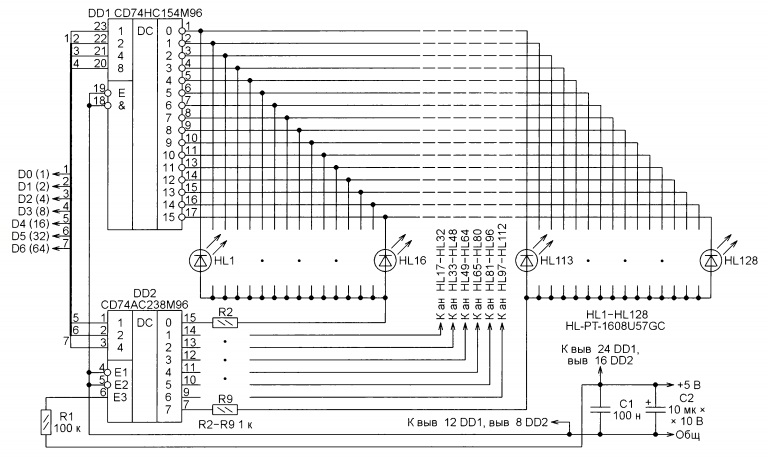

gogas
Вот еще вариант. Комплект микросхем ~200 руб.
gogas
Дело не в схемотехнике. У меня другая проблема. Она озвучена в начале моих сообщений.
rkit
Зарегистрирован: 23.11.2016
Если подключить делитель к переменному резистору, то выход получится искаженный как на делителе, так и на резисторе. А исходя из того, что там уже есть какие-то 8 вольт, то резистор встроен в другую схему, скорее всего. А раз так, то он вполне может плавать относительно шин питания (например, если это усилитель). Короче, ты явно поторопился с "Аппаратная часть не проблема.".

gogas
Если честно, не очень понял, что Вы хотели сказать. Но делитель легко сделать любой.
gogas
Понял, спасибо. Буду пробовать.
asam
asam аватар
Зарегистрирован: 12.12.2018
А зачем делать дедитель? Если это простой сдвоенный переменный резистор, то подключить его к 5В Ардуино и н чего делить не надо.
asam
asam аватар
gogas пишет:
Мне кажется, что проще сделать на сдвиговых регистрах типа 74HC595 соединенных каскадом. И зажигать светодиоды, тогда, можно будет не только по одному, но ив любой комбинации.
