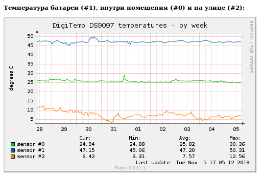

Честно говоря, думал про одну ардуину. У меня, например, по 1-wire с трех отдельных термометров данные собираются:
