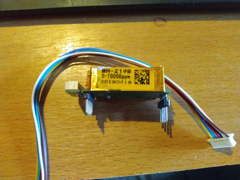

Зачем MH-Z19 калибровать?
для опята-он у меня в 10000 ppm надо отладит
MH-Z19 / MH-Z19B работают в диапазоне 0..5000ppm. Для 10000ppm нужен другой датчик. Сдаётся мне, что тут работать сначала над ТЗ придётся, а только потом над устройством.
https://ru.aliexpress.com/item/MH-Z19-co2-co2/32916782044.html?spm=a2g0s.9042311.0.0.797f33edVCKe3Q
тут я его покупал
он у меня видет дпчек ну строка бегает очень быстро дую на его а показания меняюца очень быстро
и не четкие
MH-Z19-co2 там он имено под 1000ppm спецально брал его с таким деапазоном
есть еще такой дачек MG811 ну он очень сложен по настройки и информацые на его очень мало в инете
https://ru.aliexpress.com/item/1PCS-X-New-CO2-sensor-module-MG811-module-free-shipping/1649098872.html?spm=a2g0s.12269583.0.0.119a6688xKYvkV
Все понятно. Алиэкспресс Вас надул. 19-й не работает в диапазоне 10000ppm (убедитесь в даташит заглянув), а у 811-го CO2 не настоящий, а эквивалент (CO2e) - от реальности может отличаться.
ну а если настроит на 5000ppm цена вапроса ??
Покупать никто не запрещает, вопрос только в том откуда такой датчик взялся.
Производитель прямо пишет на https://www.winsen-sensor.com/sensors/co2-sensor/mh-z19b.html :
• Target gas: Carbon Dioxide
• Range: CO2(0-2000ppm/0-5000ppm)
Так что если выясните что за limited edition такой на 10000ppm - поделитесь знанием. Может действительно спецсерия какая или просто перемаркировка. Точнее только в "газовой камере" можно узнать, устроив промер по диапазону.

sadman41 спасибо за инфу ((( буду покупать промышленый за 13 к ппц как мне это не хотелось ну ладно
sadman41 от душы
Промышленный - он всегда лучше, конечно. Но можно и поискать ещё среди более доступных. Всё зависит от конечного применения, допусков. Как я и писал - сначала нужно над теоретической частью поработать, а потом уже скупать сенсоры.
Но, вообще, MH-Z19 реактивный, конечно. Быстро чует изменения.
