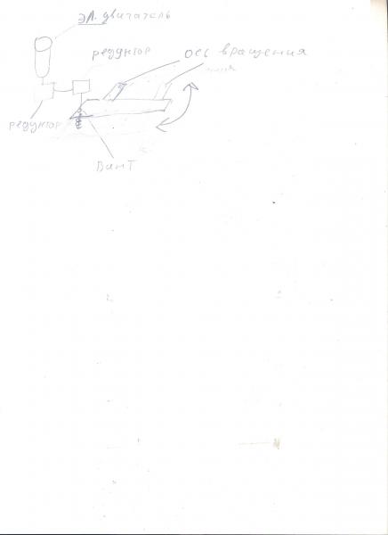

Доброго времени. Есть такая задача - электро двигатель через понижающий редуктор и винтовую пару опускает и поднимает площадку, думаю установить измеритель угла на базе ардуино и датчика холла. Датчик Холла измеряет кол-во оборотов эл.двигателя, потом мы их переводим в углы наклона и выводим на монитор на панели. Схему механической части набросал. Нужно написать скетч и подобрать необходимые компоненты, собрать это все я смогу и сам по вашим указкам, даже смогу спаять по схеме, программировать не умею. Прошу выкладывать ваши предложения сюда или в личку.

serg611
Зарегистрирован: 25.09.2019
точность не та, играет роль 0.1 градуса, а гравитационные датчики дают погрешность, ход это платформа всего 2-3 градуса, бывает и больше , но это редко. А так если датчик холла потеряет пару десятков оборотов, то это не скажется на точности.
ua6em
ua6em аватар
Зарегистрирован: 17.08.2016
serg611 пишет:
тогда просто энкодер соответствующего разрешения, но это дороговато...DC 5V Hall Angle Sensor Non contact Industrial 0-360 Degree Rotation Angular displacement Sensor

serg611
vvadim пишет:
serg611 пишет:
Я смотрел готовые решения..дорого выходит, даже нашего производства.. мне сами производители посоветовали сделать на базе датчика холла, оборудование стоит не дорог, тем более некоторые компоненты есть у меня, нужно только написать толковый скетч.
на датчике холла точности не будет никакой.
или энкодер высокого разрешения или шаговый двигатель.
мотор вращается с оборотами 1400 , первый редуктор 20:1 и второй 20:1, винтовая пара  за оборот опускает площадку на 5.5 мм. Т.е. 1500/20/20 = 3.5 оборота за минуту, 3.5 *5.5 =19.25 мм за минуту опускается площадка(или за 1400 оборотов) если расстояние от оси вращения до винта 350 мм, то получается периметр круга 2пр =2198/360(градусов) =6.1 мм это один градус, теперь делим 19.25/6.1 =3.15 градуса. Даже при потере 100 оборотов точность будет приемлемой, хотя почему датчик хола должен терять обороты..

ua6em
ua6em аватар
самое простое 12 битный энкодер связать жёстко со столом, это даст 0,1 градуса, да и скетч упроститься и, прямое считывание угла есть прямое считывание
