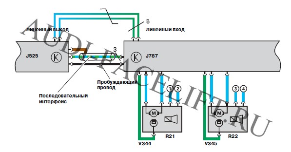

Уважаемые разработчики у меня возникла проблема при подключении доп. опции на авто а именно выдвижных высокочастотных динамиков. В оригинале они управляются усилком при включении зажигания выезжают а при выключении заезжают. Ход динамика плавный и ограничивается датчиком холла, нужен блок который мог бы управлять механизмом выезда.
Электропривод высокочастотных динамиков

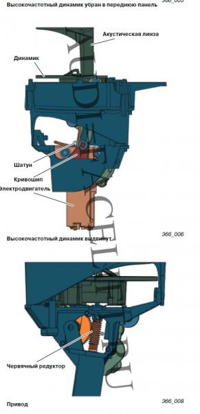

Информация, необходимая для выдвигания и втягивания ВЧ динамиков, передается от блока управления
J525 к блоку управления 2 цифровой аудиосистемы по последовательному интерфейсу RS232. Блок
управления 2 управляет обоими электродвигателями привода выдвигания и втягивания передних
ВЧ динамиков. При этом перемещение динамиков отслеживается имеющимся в динамике датчиком Холла.
Сигналы датчика Холла анализируются в блоке управления 2 цифровой аудиосистемы для выявления факта
блокировки привода. При блокировке привода электродвигатель отключается.

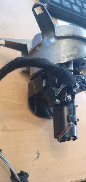

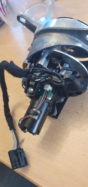

На руках только механизм с динакмиком
