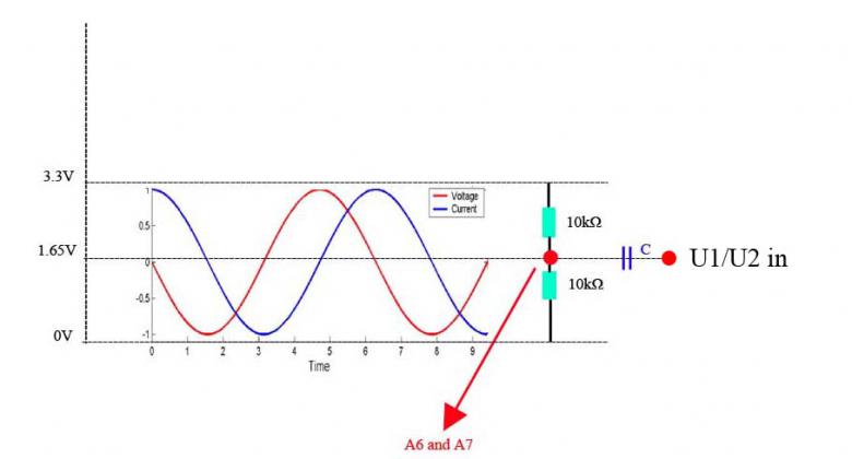

Так это вообще на atmega8. И в ссылке для 50 Гц, у вас - аудио, на 2-3 порядка выше частота. Переход с atmega 8 на STM32 - дело не бескровное. Вам ведь ехать, а не шашечки? Если делать, то только на приличных бордах типа Discovery, но это зависит от точного ТЗ, можно и на Arduino Due вписаться, но по цене разница будет не велика, лучше уж сразу на STM32, программа будет стоить на порядок дороже самой платы. ТС присылайте на адрес ydom@mail.ru подумаем.
У atmega есть компаратор, но мерять разность фаз детектором пересечения нуля не комильфо, ну разве что если вы знаете очень хорошо форму сигналов. У Вас какая частота? Даже atmega8a или atmega328 позволяет вычислять сдвиг фаз с помощью Фурье- анализа до 2-3 кГц. А можно с внешними компараторами, если по пересечению нуля.

Вы правы, я сделал тест, детектор пересечения нуля работает хорошо для низких до 5 кГц
у меня другое подключение чем в исходной схеме, нужен детектор пересечения 1.65 В
