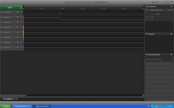

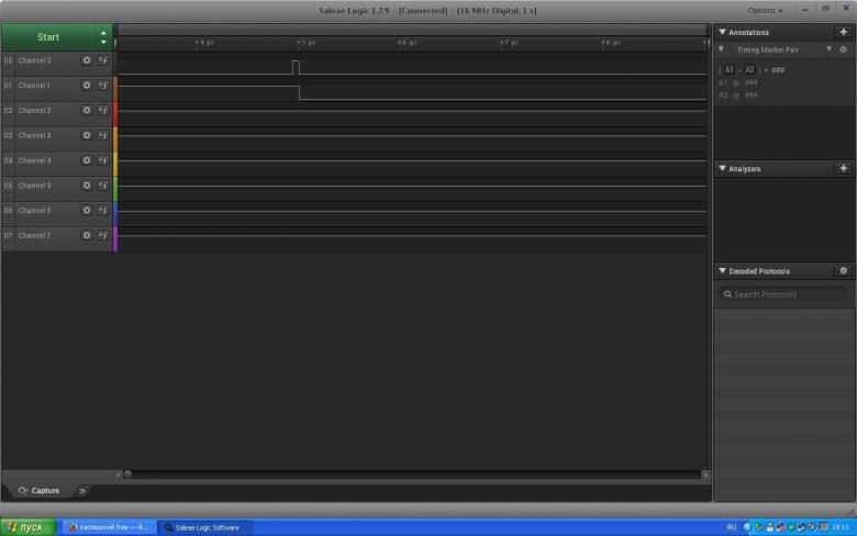

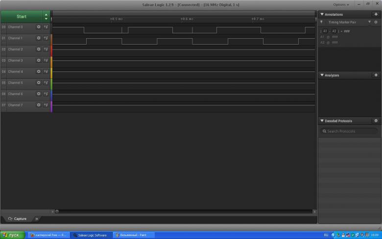

RG22EM
Зарегистрирован: 27.08.2016
Оно конечно на таймерах то самое простое, но что это за палки торчат периодически???
Gas311
Gas311 аватар
Зарегистрирован: 06.12.2018
Ну это издержки простоты.

Так вроде всё аппаратно, или я заблуждаюсь? И мусор сыпет периодически, в момент переключения меандра более высокой частоты, может помехи по питанию?
dimax
dimax аватар
Зарегистрирован: 25.12.2013
RG22EM, если скетч из #9 то там не может быть палок в принципе. Если из #23, то палок тоже не должно быть, но должен быть чудовищный джиттер.
RG22EM
dimax пишет:
Скетч #9
Может с питанием проблемы?
Есть одно предположение - проверяю, запитал от USB ноута, проблема не ушла, плата ардуино нано от рободына
dimax
dimax аватар
RG22EM, исходите из того, что дело 100% не в программе. Всё остальное соответссно под сомнением. Я бы для начала поменял входы у анализатора.
